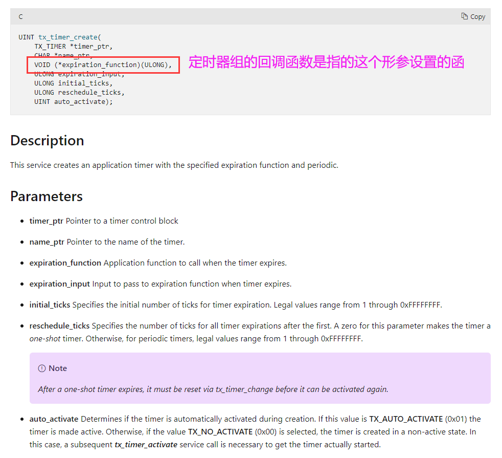

比如消息队列函数tx_queue_receive,第3个参数大于0,就是禁止在定时器回调函数里面调用的
  1. tx_queue_receive(&my_queue, my_message,
  2.                 TX_WAIT_FOREVER);
复制代码

总结了下:
定时器回调函数是在定时器任务中执行的,实际应用中切不可在定时器回调函数中调用任何将定时器任务挂起的函数,比如tx_thread_sleep以及非零延迟的消息队列和信号量相关的函数。将定时器任务挂起,会导致定时器任务负责的相关功能都不能正确执行了。
