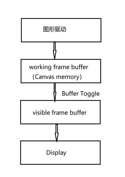

发表于 2021-8-16 17:13:42 | 显示全部楼层
Azure RTOS GUIX Studio目前不支持180度屏幕旋转
如果要实现180度屏幕旋转,可以在buffer toggle里实现相关代码。
软件旋转180举例:
USHORT * pGet = working_frame_buffer(canvas memory);
USHORT * pPut = visible_frame_buffer + buffer_size – 1 – row_stride;
for (INT row = 0; row < height; row++)
pGet = pGetRow;
pPut = pPutRow;
for (INT col = 0; col < width; col++)
*pPut = *pGet;
--pPut;
++pGet;
pGetRow += row_stride;
pPutRow -= row_stride;
这里旋转了整个屏幕,实际应用中可以只旋转dirty的区域。
如果用到了图形加速器,且图形加速器支持旋转,可以通过图形加速器实现,性能会更好。
此外还需要修改屏幕触摸驱动,实现坐标系的转换。
