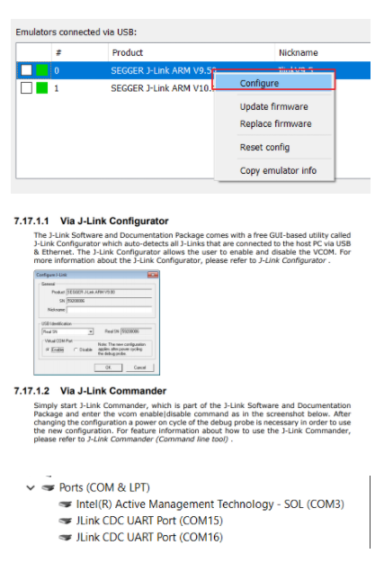

上次有在群里问了一次这个问题,给到的答复是装了Jlink软件后,就可以了。经测试是不行的。我在J-Link / J-Trace User Guide中找到了解决办法。我贴在这里,给需要的工程师提供参考。其实,装好了软件,只需要在J-Link Configurator Vxxx中的Virtual COM-Port选项卡中勾上Enable,确认后,会提示重新插拔Jlink才可以生效。下面有一些有参考价值的截图。

这个串口好像没有奇偶校验

发表于 2022-3-25 22:38:40 | 显示全部楼层
V9 也行???

发表于 2022-3-25 23:25:08 | 显示全部楼层
打开J-Link Commander,输入VCOM ENABLE,然后插拔,然后就OK了
