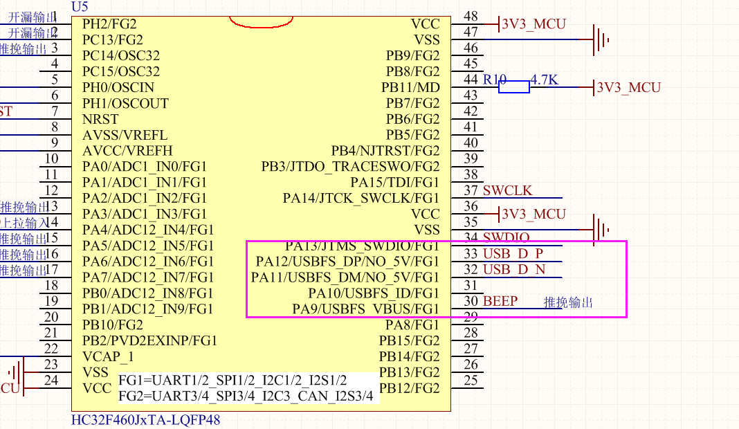

首先工程使用之前跑通的进行删减,调试能够正常跑了之后,按照例程加入HID custom内容,编译通过后烧录到板子,电脑一点反应都没有,打开设备管理器,插拔USB,一点变化都没有。这时是焊了2块板子的,换了板子后一样没有任何反应。首先还是怀疑硬件有问题,是不是IO没有接对DM,DP有没有接反。对比了后没看出哪里问题,期间问了2个群友,没有用过华大F460,给不了什么建议,网上搜了华大的USB问题,有一个网友贴子反馈了华大F460 HID custom例程下载后没有任何反应,直接下载例一样没有反应。和华大技术反馈后,没有怎么回复,后面给了一个F460带AMetal的例程,这例程真是一个大杂锅,看的头痛,不了了之。
第二天,网上各种搜索一遍,还是无果。还是仔细看了前面网友的贴子回复,说是VBUS脚需要接出来,DP脚要上拉。一看原理图VBUS脚接了一个BEEP,再吐嘈板子那么多空脚,一个调试串口都不接出来一个。

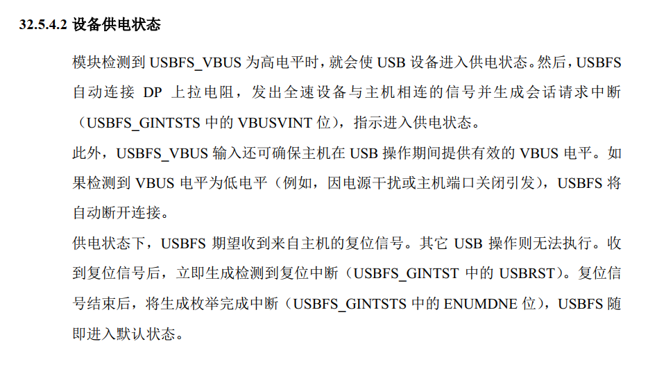

首先VBUS断开BEEP,VBUS连接3.3V,没有反应;接5V,还是没有反应;DP脚接上拉3.3V,插电脑终于有反应了,虽然是识别不到驱动,至少有反应了,手册也找到了说明。
