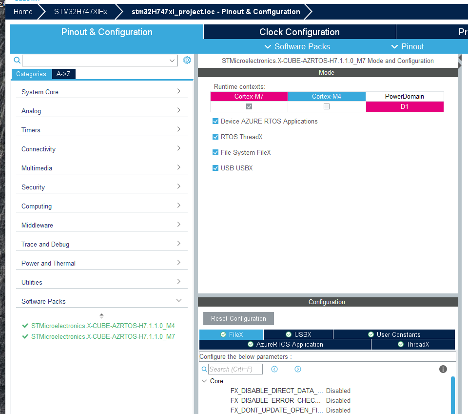

 楼主| 发表于 2021-8-7 17:04:53 | 显示全部楼层
regbbs 发表于 2021-8-6 18:32
1、并不存在flash只能一个核访问的情况,具体可以看附件的图片,flash分成两块的好处是M7和M4核可以同时访 ...
我刚刚这样配置了, 貌似编译可以成功,不过目前没有硬件平台测试不了实际是否能够正常运行哟,
