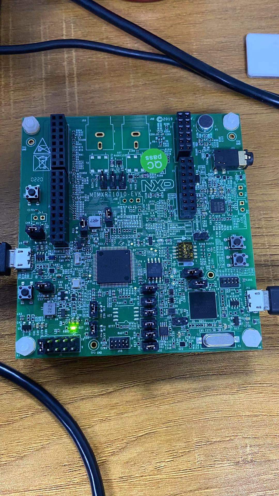

已实现以下功能,记录一下成功的喜悦

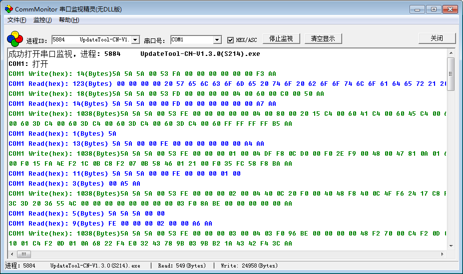

1、通过串口/USB对APP进行更新,完成后自动跳转至APP运行
2、在APP运行时,需要更新时可按下按键跳回BootLoader进行更新

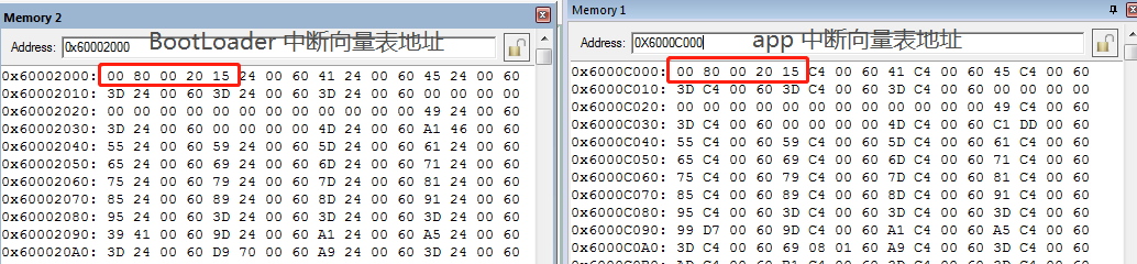

总结分享一下心得:
1、正确加载APP入口堆栈实现跳转;
2、Flash地址空间的规划,就是BootLoader多大,app多大;
3、Flexspi读写操作flash,这部分内容要加载到ram操作;
4、与上位机的通讯,接收数据烧写时要注意关系统中断
5、利用keil仿真查看memory地址的数据是否有异常,数据是否写到了目的地址
6、用抓包工具看是否有丢包

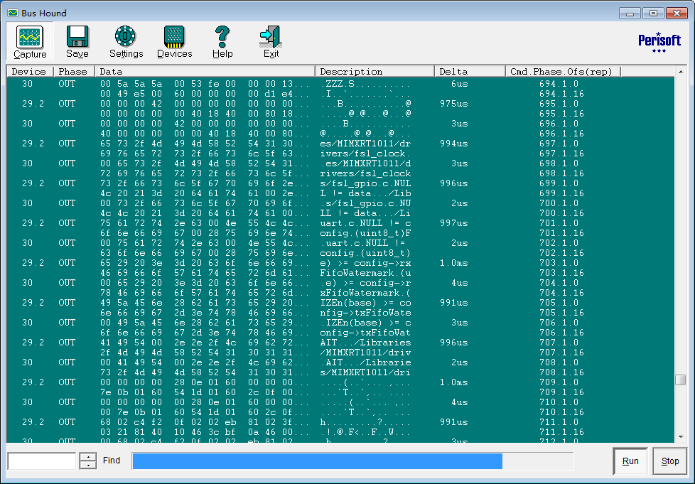

GMT+8, 2026-11-23 05:24 , Processed in 0.243695 second(s), 27 queries .
