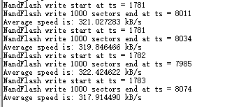

 楼主| 发表于 2021-8-3 16:11:10 | 显示全部楼层
ghslfgkkl88 发表于 2021-8-2 15:33
你先屏蔽U盘功能,测试NAND FLASH实际的写入速度是多少。
做了下测试,用的 lx_nand_flash_sector_write   函数写 nand flash,测试速度也差不多有 320kB/s,
怎么得 10M 的文件 30s 也够了。。  实际复制 10M 文件到 U盘 要 3分钟。。。
