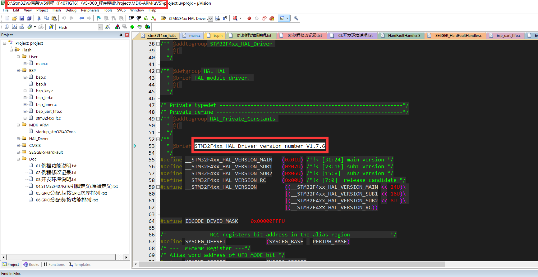

1.在Libraries文件夹下的说明文档中的HAL库版本号与在程序中搜索的不一致,这两个哪个是对的?
2.CMSIS软件包的版本号在哪里查看?

1、STM32CubeF4是一个版本号,STM32CubeF4软件包里面有很多组件,其中HAL库也有一个独立的版本号。
2、cmsis_version.h
