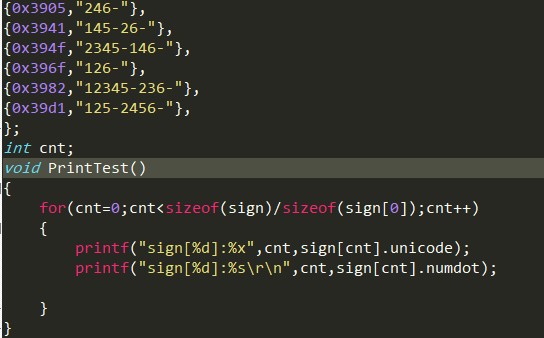

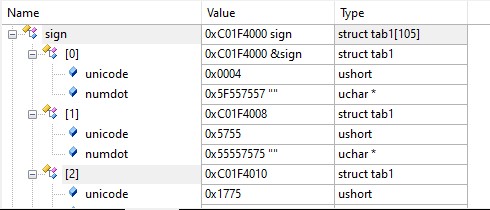

如题,想在keil里将一个结构体数组放在外部SDRAM,但调试发现数组里存放的数值和定义的不一样,SDRAM的驱动是正常的,是不是程序里定义在外部SRAM的数组不能初始化啊,只能后续代码赋值?有没有大佬指导一下
  1. typedef struct tab1
  2. {
  3.         u16 unicode;
  4.         char* numdot;
  5. }signtable;
  6. signtable test[] __attribute__((at(0XC01F4000))) ={0x1234,"1234"};
复制代码

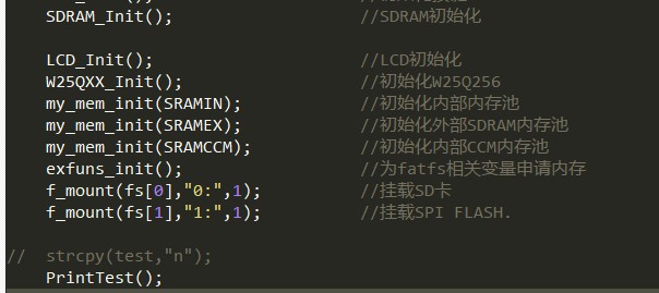

 楼主| 发表于 2021-7-27 14:50:27 | 显示全部楼层
我又把数组的定义放在了别的.c文件里,然后在SDRAM初始化后去调用打印这个数组的信息,但结果还是不对的

楼主位,全局变量形式的那种初始化不行。
这种的要在SystemInit里面就初始化好SDRAM,应该是可以的。
