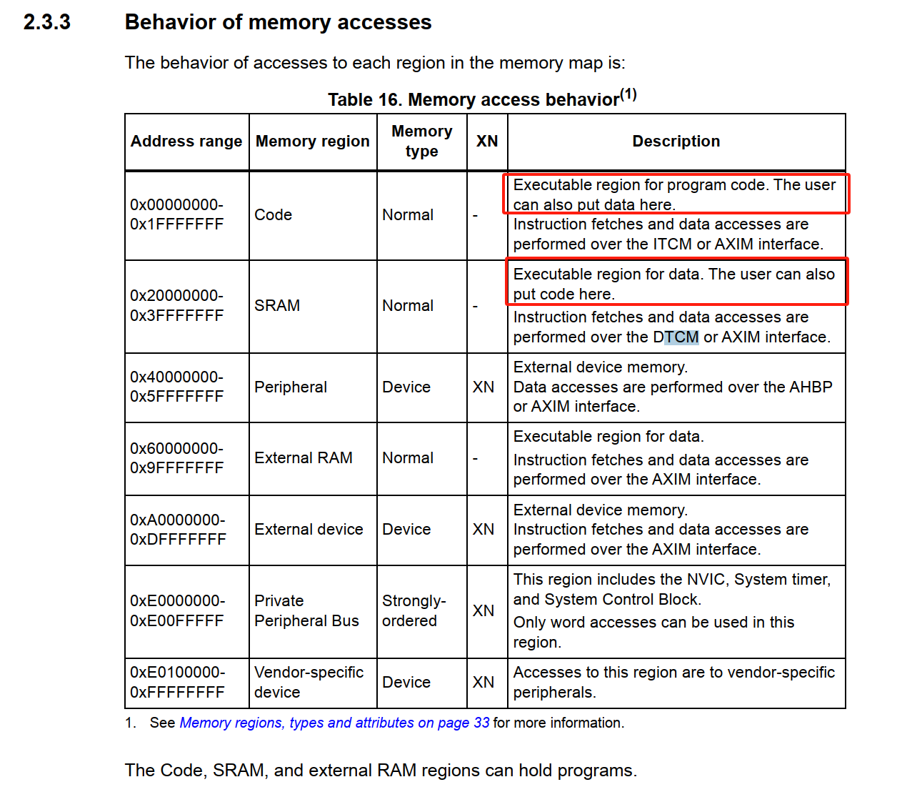

发表于 2025-6-18 11:01:57 | 显示全部楼层
PM0253
Programming manual  编码手册中写明了,ITCM 可以用于 数据存储,测试下来ITCM DTCM 用于存储数据,效率差异不大
