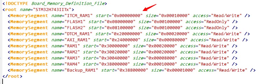

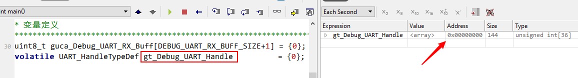

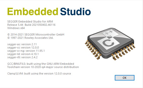

新建了Embedded Stuido的STM32H7的工程,使用过程中发现一个蛋疼的问题,在创建一个关于串口的结构体的变量的时候,该变量被分配在地址0X0000 0000上,导致指向该变量的指针会被认为NULL,很多函数会直接退出(因为判断到空)。初步怀疑是变量优先分配在ITCM上。贴上3张图,一张是仿真界面中对该变量的检测情况,一张是内存定义,一张是软件的版本信息。各位坛友,如何设置变量分配区域,或者有什么解决办法,或者是我的工程有问题。

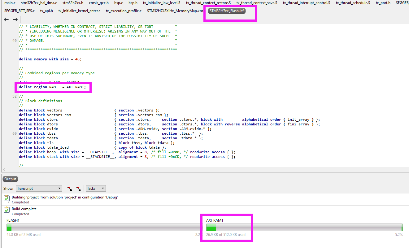

发表于 2021-7-21 09:09:50 | 显示全部楼层
看下你的工程的这个文件,默认的主RAM是不是AXI SRAM

 楼主| 发表于 2021-7-21 14:35:50 来自手机 | 显示全部楼层
确实是这里的问题,可以在这里设置使用的内存区域。在使用手册找了好久没找到对应的内容,没想到在这个icf 文件中。硬汉这软件已经得心应手了吧。

 楼主| 发表于 2021-7-21 16:23:37 来自手机 | 显示全部楼层
eric2013 发表于 2021-7-21 14:50
也不是特别熟。
使用STM32H7,新建的工程默认的是:define region RAM   = ITCM_RAM1 + DTCM_RAM1 + AXI_RAM1;
之前解决变量被定义在地址0的方式是把一个没用到的变量定义在0,占用掉。
怕日后忘记了,这里做个记录方便日后查看。
使用__attribute__将变量定义在指定位置和指定区域的方式是:
uint32_t ul_aa __attribute__((section(".ARM.__at_0x00000000")));
uint8_t uc_bb __attribute__((section(".ITCM_RAM1")));
