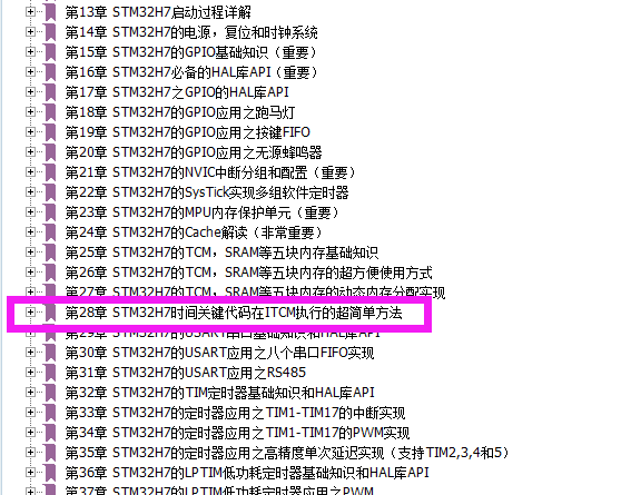

发表于 2021-7-14 12:14:51 | 显示全部楼层
推荐直接右击文件设置option,简单省事,AC5,AC6通用。
比自己独立设置分散加载方便,设置option本质也是设置的分散加载

发表于 2021-7-14 14:09:33 | 显示全部楼层
zhaoyuntao1 发表于 2021-7-14 12:31
其实只要能达到指定部分子程序ram运行,用option和用sct我都不在意
https://forum.anfulai.cn/forum.php?mod=viewthread&tid=86980
看下就会了,比较简单
