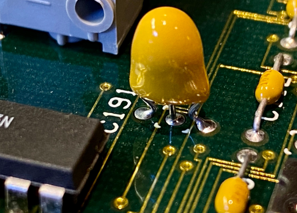

[其它] 今天看到一个三引脚的电容,大伙有没有见过的

什么板子,挺漂亮的,3只脚的电容见过,穿心电容本质上也是3脚电容

发表于 2021-7-7 17:57:39 | 显示全部楼层
三端电容,据说滤波效果会更好

 楼主| 发表于 2021-7-7 18:08:02 | 显示全部楼层
在网上看到的。
124436
 楼主| 发表于 2021-7-7 18:10:35 | 显示全部楼层
Blake 发表于 2021-7-7 17:57
三端电容,据说滤波效果会更好
好像是的。

发表于 2021-7-7 18:58:14 | 显示全部楼层
馈通式电容器,接地引脚等效ESL较低,因此其谐振频率较高,对高频信号的插损更高。

发表于 2021-7-8 10:15:56 | 显示全部楼层
贴片式的用的挺多的吧,插件的还是第一次看到
124436
 楼主| 发表于 2021-7-8 11:12:02 | 显示全部楼层
谢谢。
124436
 楼主| 发表于 2021-7-8 11:12:23 | 显示全部楼层
我也是,第一次见到这种器件。

发表于 2021-7-8 14:20:22 | 显示全部楼层
苹果板子上早就用了,贴片式的,可惜成本太高。

发表于 2021-7-9 17:51:48 | 显示全部楼层
是不是是两个电容共地的那种,贴片的见过
