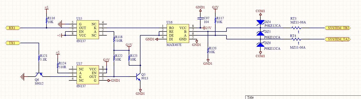

一直用的485通讯电路,主芯片换成国产的GD的,发现在串口一直往外发送数据时,串口一直能接收到数据0xff:用示波器观察rx口线电平,确实在高低变化;TX不往外发送数据RX就没有波形;电路反复检查没问题;所以就很疑惑?请教坛友们;
1、怀疑时程序配置问题,后换成其给定的例程,还是不行;
2、直接拆掉光耦,用usb转TTL的方式连接,测试没问题,串口不会收到0xff;
3、怀疑光耦电平的问题,把跟rx和tx有关的那5v换成3.3v,还是不行;

 楼主| 发表于 2021-7-5 09:12:30 | 显示全部楼层
一着急  忘了配图了 无图无真相

发表于 2021-7-6 08:23:13 | 显示全部楼层
zhengwending 发表于 2021-7-5 09:12
一着急  忘了配图了 无图无真相
可以考虑仅留下U16测试。其它先都去掉。

发表于 2021-7-7 15:18:48 | 显示全部楼层
光耦的选型要特别注意,这个东西的速度差别很大。 而且是上升和下降的差别非常的大。

发表于 2021-7-11 09:21:11 | 显示全部楼层
RO脚要上拉吧,用这种RI接地的做法的话

 楼主| 发表于 2021-7-12 08:29:47 | 显示全部楼层
看很多 自动收发电路 都这样做的

发表于 2021-7-16 11:21:12 | 显示全部楼层
应该是自动收发电路导致,发送脚高电平时485芯片转换为接收状态,此时485芯片AB脚之间差分电压Vid<-200mV,导致RX脚有一个低电平。但是这个低电平并不符合串口设置停止位和起始位条件;你要看下换成STM32是否可以,如果STM32可以GD的不可以那就可能GD相关IO是否需要设置下。

发表于 2021-7-16 15:01:51 | 显示全部楼层
一着急  忘了配图了 无图无真相
波特率9600及以下的话,在RX1进入mcu前加个RC滤波,滤除掉反馈的RX低电平就行了;20R和100nF的就行,可以试试。

发表于 2021-7-16 17:31:04 | 显示全部楼层
感觉 R121 和 Q6 多余。
6N137 有 5ma 左右 电流驱动即可。 波特率到 250K也没问题。
计算 5mA 和 VCC 对应 ,选择 R124  即可。
R124 接在 K,R124 另一端 接 TX1, A 接 VCC ,貌似更好。
STM32F103  VCC 为 3.3V  , 6N137 5ma 驱动 ,波特率 250K
完全没问题。

发表于 2021-7-16 17:34:14 | 显示全部楼层
波特率9600 话。 貌似没有 必要 用 6N137.可以有更好的选择。

发表于 2021-7-22 14:35:04 | 显示全部楼层
还可以在发送时关闭接收中断,发送完成时再打开应该就不会接收到0xFF了,这个GD32的应该是起始位判断有问题。

 楼主| 发表于 2021-7-29 09:03:18 | 显示全部楼层
结贴:暂时通过降低波特率解决。
