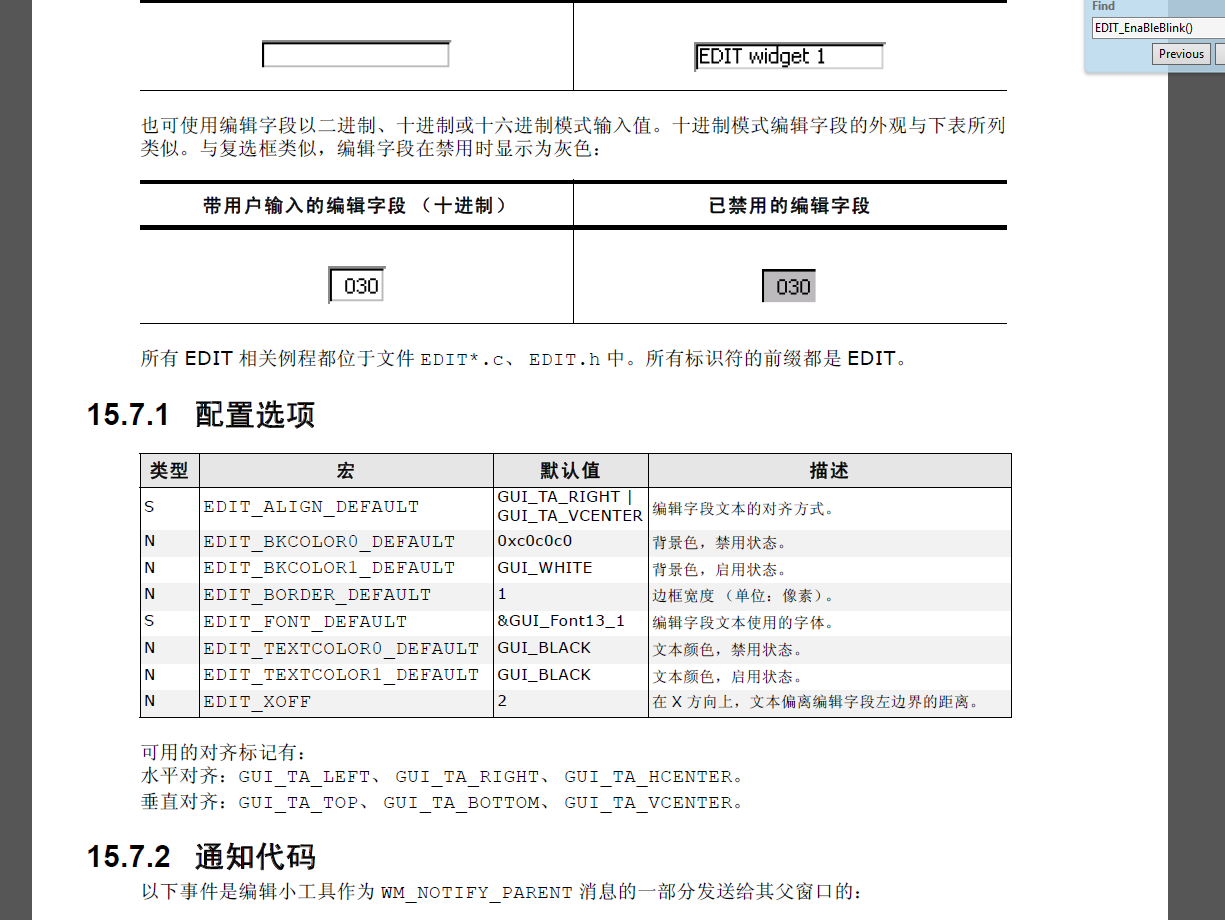

问:  怎么才可以禁用EDIT小工具???
发表于 2015-7-8 21:56:06 | 显示全部楼层
调用这个函数就行。
WM_DisableWindow()    将小工具状态设置为禁用。
参数填EDIT控件的句柄。

能不能把EDIT小工具中的光标设置为不显示

发表于 2015-7-9 14:03:28 | 显示全部楼层
回 xieyoub 的帖子
xieyoub:能不能把EDIT小工具中的光标设置为不显示 (2015-07-09 09:58)
设置为禁用是否还显示。

 楼主| 发表于 2015-7-10 09:47:44 | 显示全部楼层
回 byccc 的帖子
byccc:设置为禁用是否还显示。 (2015-07-09 14:03)
还是显示的

 楼主| 发表于 2015-7-10 11:26:13 | 显示全部楼层
回 byccc 的帖子
不显示
