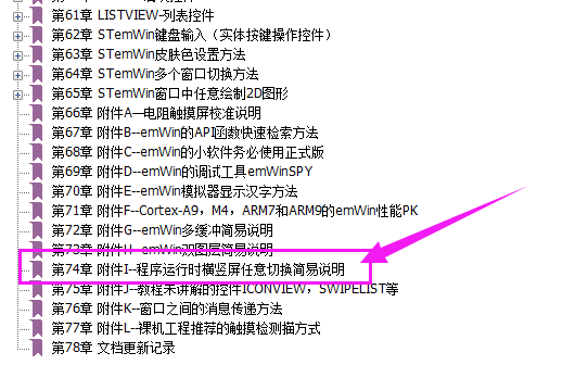

我们的程序是emWin做的动态旋转
https://forum.anfulai.cn/forum.php?mod=viewthread&tid=19834
