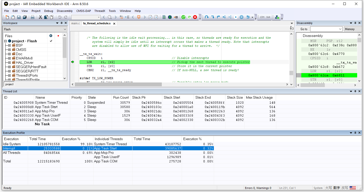

[ThreadX全家桶] 借助ThreadX原装的任务统计分析功能,IAR带的调试组件可以正常展示大部分调试信息了

效果展示:
 楼主| 发表于 2021-6-17 10:38:48 | 显示全部楼层
测试工程使用下面的IAR。
ThreadX内核原装的任务,中断和空闲执行时间统计功能,含CPU利用率工程分享,支持AC5,AC6,IAR和GCC
https://forum.anfulai.cn/forum.php?m ... d=107296&fromuid=58

硬汉哥,我觉得是不是用TRACEALYZER4看RTOS运行信息会更直接?!
 楼主| 发表于 2021-6-17 11:42:30 | 显示全部楼层
这个软件没有免费版,有时间限制,不太好弄
网上我看有好多破解版的TRACEALYZER4
 楼主| 发表于 2021-6-17 15:20:39 | 显示全部楼层
谢谢,等他们有教育免费版了研究研究。
