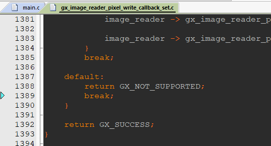

发现 guix v6.1.7 版本有个 不是 bug 的 bug 哟
第 1389 行 , 自己屏蔽即可
发表于 2021-6-17 09:46:05 | 显示全部楼层
这么细的地方都发现了,厉害了

发表于 2021-6-17 10:34:57 | 显示全部楼层
return大于break

发表于 2021-6-17 11:58:59 | 显示全部楼层
这一个函数多个return 可以吗? 这认证过不了吧
发表于 2021-6-17 12:07:26 | 显示全部楼层
认证是针对一个特定版本。一旦升级源码就要做新的认证。

发表于 2021-6-17 13:17:02 | 显示全部楼层
我的意思是认证不允许一个函数有多条返回路径。
发表于 2021-6-17 14:51:13 | 显示全部楼层
这种写法,编译器都会警告。

 楼主| 发表于 2021-6-17 17:26:26 | 显示全部楼层
eric2013 发表于 2021-6-17 09:46
这么细的地方都发现了,厉害了
编译时出现警告啊,

发表于 2021-6-22 09:56:53 | 显示全部楼层
我怎么看不出哪里错了,我经常在SWITCH中使用 return!

发表于 2021-6-22 09:59:39 | 显示全部楼层
如果不在 default 使用return, 那么我不是需要多加一个局部变量吗,多麻烦?直接return 省事多了
发表于 2021-6-22 10:13:16 | 显示全部楼层
他这个是return了,还加了break,如果return的话,break就多余了。
发表于 2021-6-23 13:44:17 | 显示全部楼层
这个应该不是bug,应该是编码规范要求所有的分支有break。
发表于 2021-6-23 14:06:44 | 显示全部楼层
也不算是bug,只是改一下更好,因为编译器会有警告
