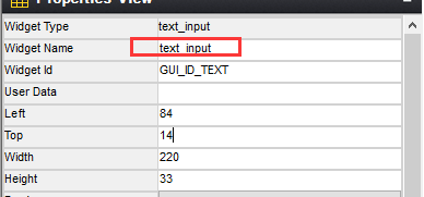

发下这个子控件的句柄还是不是直接用的Widget Name,而且将其父窗口的命名合并后使用的。
比如父窗口是window_1
这个窗口上创建了一个Single Line Input控件:
那么直接调用这个控件的句柄就是:window_1.window_1_text_input
