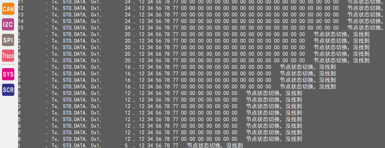

比如我这里设置100ms超时发送,并开启周期发送,并且初始阶段没有接目标节点,动态图:
