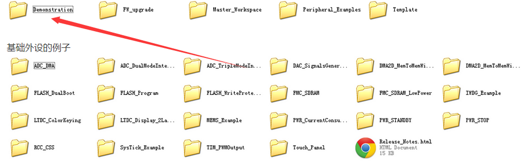

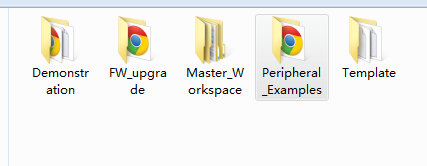

恕我愚钝,官方例程里没有找到Demo的例子,唯一的Demo例程也不是显示横屏的 QQ图片20150708211123.jpg QQ图片20150708211051.png

是这个例子,视频演示和图片演示的时候,点击下不是可以转换成横屏显示么。我记得有这个功能的。这个例子是买板子的时候上电自带的。
27
 楼主| 发表于 2015-7-10 14:34:37 | 显示全部楼层
eric2013:是这个例子,视频演示和图片演示的时候,点击下不是可以转换成横屏显示么。我记得有这个功能的。这个例子是买板子的时候上电自带的。
....... (2015-07-09 17:02)
找到了 谢谢!
