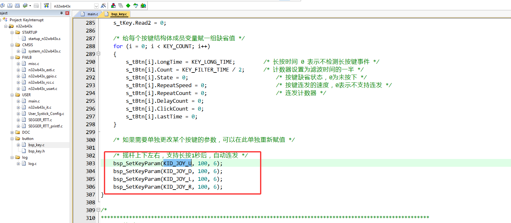

发表于 2025-7-17 13:47:46 | 显示全部楼层
eric2013 发表于 2025-7-17 11:49
长按是这几个配置的,你要使能那个,要配置上这个
请问是这样修改么,添加:
[C] 纯文本查看 复制代码
	bsp_SetKeyParam(KID_K1, 100, 6);
到bsp_InitKeyVar。但是这样测试一下还是检测不到按键,ucKeyCode始终返回KEY_NONE
124425
 楼主| 发表于 2025-7-18 08:56:42 | 显示全部楼层
dadeju 发表于 2025-7-17 13:47
请问是这样修改么,添加:
到b ...
注意KEY_COUNT大小和你的按键个数一样不
s_tBtn.LongTime配置了
最后就是这个KID_K1和你要操作长按的按键是一个不
