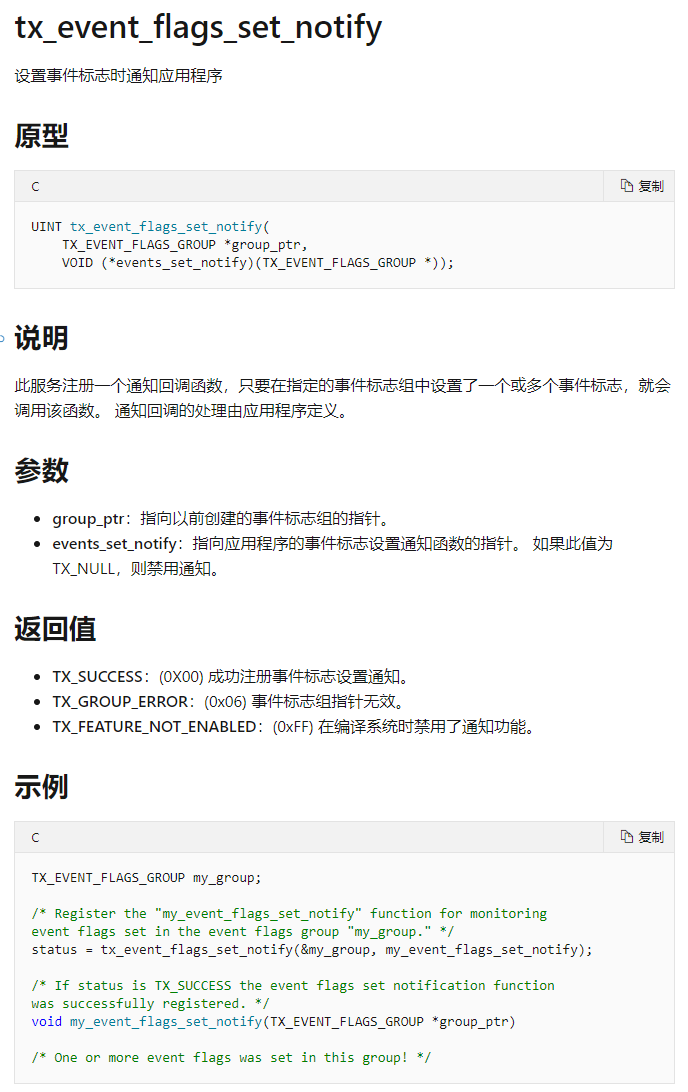

简单研究了下,这个事件标志组事件链功能应该就是个通知功能。
  1. ThreadX 中的通知功能可用于将各种同步事件“链接”在一起。当单个线程必须处理多个同步事件时,这通常很有用。
  2. 例如,应用程序可以为每个对象注册一个通知例程,而不是为队列消息、事件标志和信号量挂起单独的线程。当被调用时,应用程序通知例程然后可以恢复单个线程,该线程可以询问每个对象以查找和处理新事件。
  3. 通常,事件链导致更少的线程、更少的开销和更小的 RAM 需求。它还提供了一种高度灵活的机制来处理更复杂系统的同步要求。
复制代码
实际对应的就是下面这个函数:
