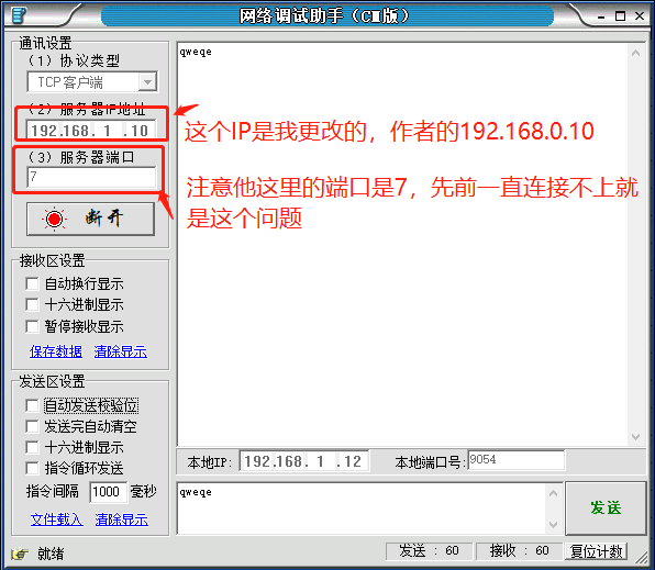

发表于 2021-10-1 16:16:00 | 显示全部楼层
按照这样设置,V7板子就可以测试了,我测试最高到6MB/S

 楼主| 发表于 2021-10-1 22:02:04 | 显示全部楼层
小麦吉 发表于 2021-10-1 11:42
楼主,这个怎样设置,怎样发数据
就是一个tcp server 程序里面开了DHCP.,DHCP获取IP超时的话,就会设置一个静态IP:192.168.0.10。找一个tcp客服端连上就行,tcp server的端口 7 。

发表于 2021-10-13 08:54:22 | 显示全部楼层
已经测试通过了,关键是端口7,找半天
