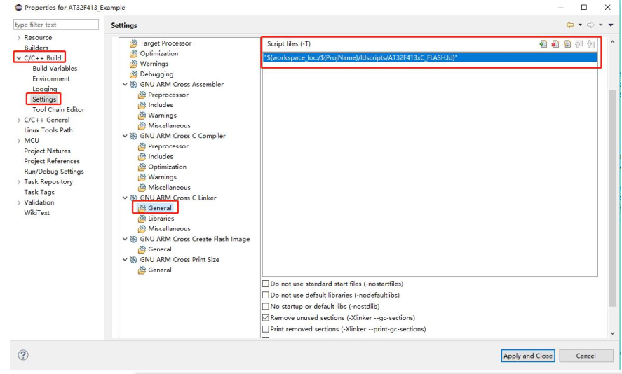

1、 链接脚本文件一般是放在根目录下的ldscripts文件夹内, 后缀为.ld。 添加脚本链接文件的方法是“Project ->Properties -> C/C++ Build -> Setting -> Tool Settings -> “GNU ARM Cross C Linker” -> “General” -> 添加脚本链接文件。
