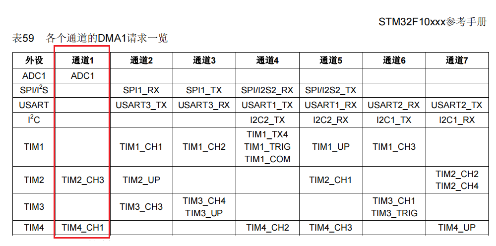

如上图,DMA1_Channel1对应的外设有多个:ADC1 /TIM2_CH3/TIM4_CH1
如何知道是哪个外设触发了DMA传输呢?谢谢

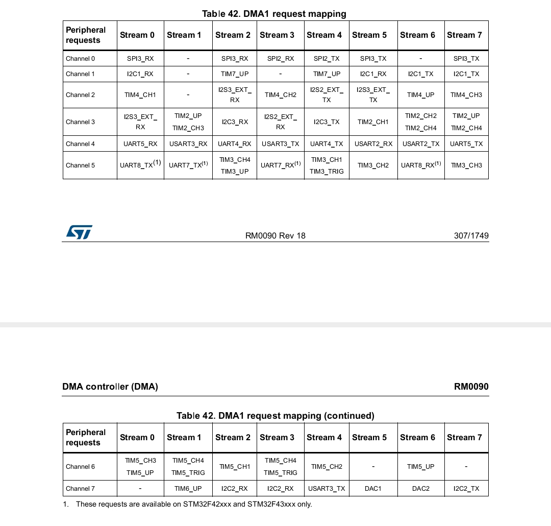

看英文手册,你用的哪个流,看它配置的哪个通道
53
86
86
发表于 2021-5-26 22:45:16 | 显示全部楼层
不好意思看你发在F407下,以为用的F4。不过话说程序是你配置的,应该知道是哪个触发了请求的吧!
