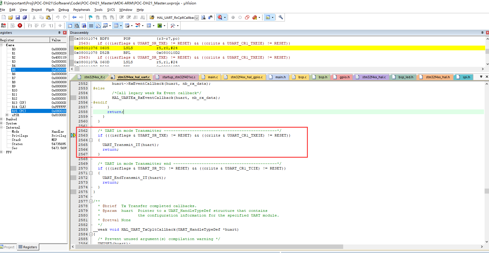

硬件仿真程序死在了这个地方,CubeMX生成的代码,还没有进入while循环,怎么处理。。。
  uint32_t isrflags   = READ_REG(huart->Instance->SR);
  uint32_t cr1its     = READ_REG(huart->Instance->CR1);
#define USART_SR_TXE                  USART_SR_TXE_Msk                         /*!<Transmit Data Register Empty */
#define USART_CR1_TXEIE               USART_CR1_TXEIE_Msk                      /*!<TXE Interrupt Enable                   */
这块不知道怎么处理,希望硬汉老师能赐教 。。

目前程序灯和LCD都能正常显示,就是串口和按键有点问题。。。 麻烦请参考下楼

硬汉老师,看来还是来论坛少了。当前代码程序串口USART1中断会卡死在随机位置,另外为什么移植你的串口FIFO程序失败,失败的原因未知;按键FIFO的程序移植也失败,把你的代码用在项目上(暂时按键程序屏蔽了),不太会用

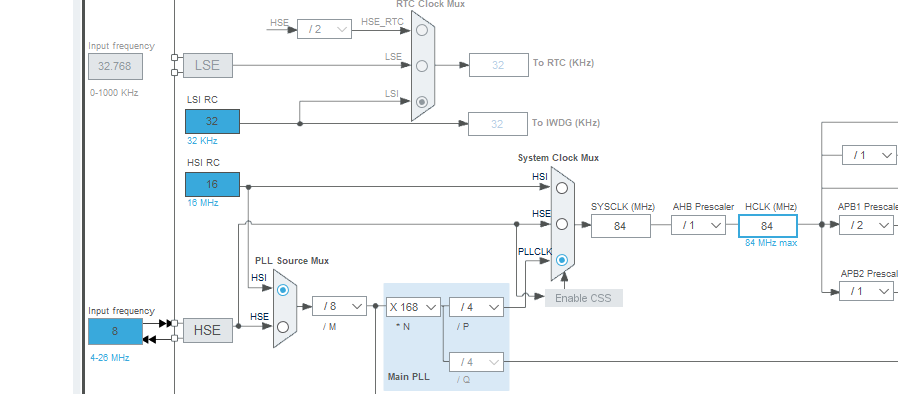

外部晶振试试,你当前配置的HSI
