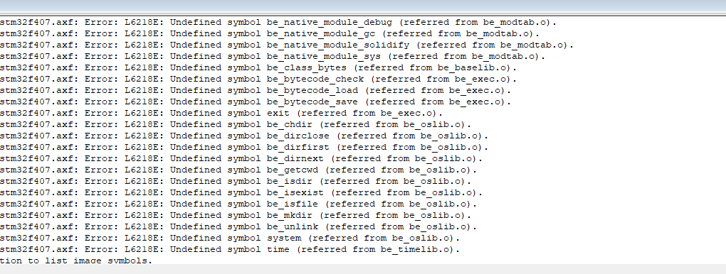

有没有大神在stm32单片机上移植过berry脚本语言的,有用过的可以一块讨论一下,我现在移植berry0.1.10版本的程序到单片机报错,不知道怎么解决了

全部提示未定义,应该是路径或者添加文件的问题。
我没找到这些东西在哪里使用的

不是有一个工程的码

哎.  这些东西是它用,你在文件里面找一下,这些符号 (估计就是函数) 在哪个文件里面.然后包含到MDK的路径里面
