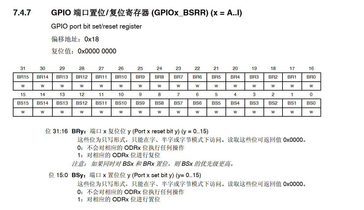

举例子,V5开发板跑马灯例程对BSRR寄存器操作不明白的地方
LED1对应IO口为PI10
程序代码如下

                GPIO_PORT_LED1->BSRR = (uint32_t)GPIO_PIN_LED1 << 16U;
        else if (_no == 1)
                GPIO_PORT_LED2->BSRR = (uint32_t)GPIO_PIN_LED2 << 16U;
        else if (_no == 2)
                GPIO_PORT_LED3->BSRR = (uint32_t)GPIO_PIN_LED3 << 16U;
        else if (_no == 3)
                GPIO_PORT_LED3->BSRR = (uint32_t)GPIO_PIN_LED4 << 16U;
认为操作有问题,点亮不了对应的灯

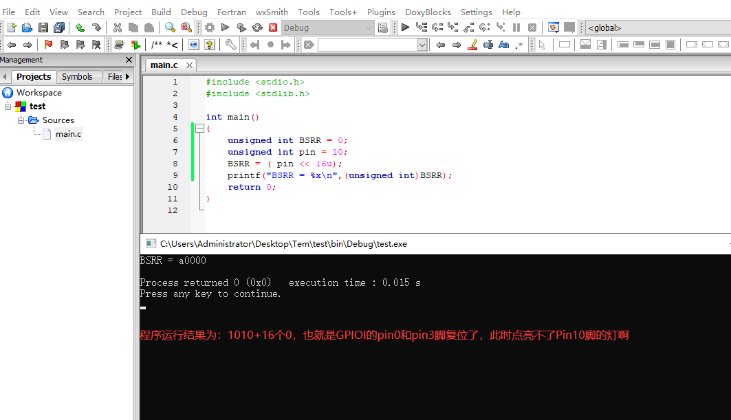

测试程序
测试程序
测试程序

 楼主| 发表于 2021-5-24 16:41:18 | 显示全部楼层
希望硬汉老师,简单讲解一下,我哪里理解存在问题。。。

 楼主| 发表于 2021-5-25 08:49:36 | 显示全部楼层
谢谢硬汉老师,清楚明白了,贴上GPIO_PIN原始定义
#define GPIO_PIN_10                ((uint16_t)0x0400)  /* Pin 10 selected   */
