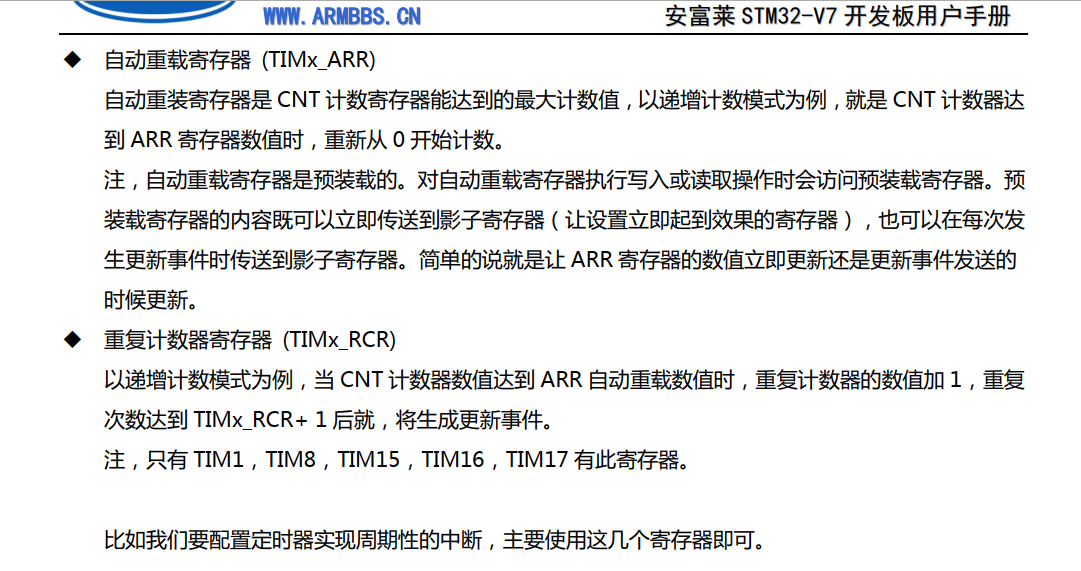

启动timer后就会一直计数,反复按配置的时间进中断,那自动重装载功能还有什么意义呢?

发表于 2021-5-18 15:43:32 | 显示全部楼层
没有意义。
动态更新才有意义。

 楼主| 发表于 2021-5-18 16:09:56 | 显示全部楼层
eric2013 发表于 2021-5-18 15:43
没有意义。
动态更新才有意义。
ARPE:自动重载预装载使能 (Auto-reload preload enable)
0:TIMx_ARR 寄存器不进行缓冲
1:TIMx_ARR 寄存器进行缓冲
在什么应用下需要开启呢?
