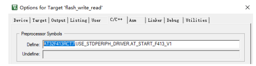

由于上述原因,在使用 AT32F413/AT32F415 系列 FLASH 小于 256K 的型号时,需要特别注意 BSP 程序基于该系列最大资源设计(FLASH 大小 256K),直接编译下载可能会造成下载失败或不全片擦除无法二次下载等问题。
此时处理方法如下:
1. 参考 BSP document 路径下《AT32F4xx 固件库 BSP&Pack 应用指南》在 Options 下 Device 修改对应AT32 芯片型号及 FLASH 算法文件
2. 在 Options 下 C/C++预处理 Preprocessor Symbols 的 Define 修改对应芯片型号
3. 如果使用的是 FLASH 读写例程,还需要注意在 flash.c/flash.h 文件中修改对应 SECTOR_SIZE 大小擦除页大小不同的内部 FLASH 注意事项
#define SECTOR_SIZE 2048
