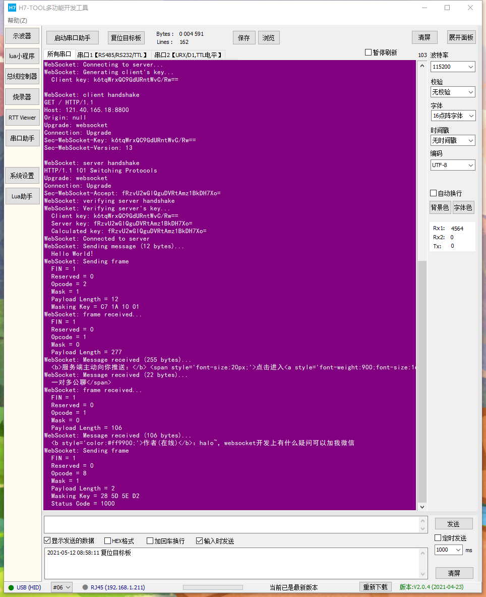

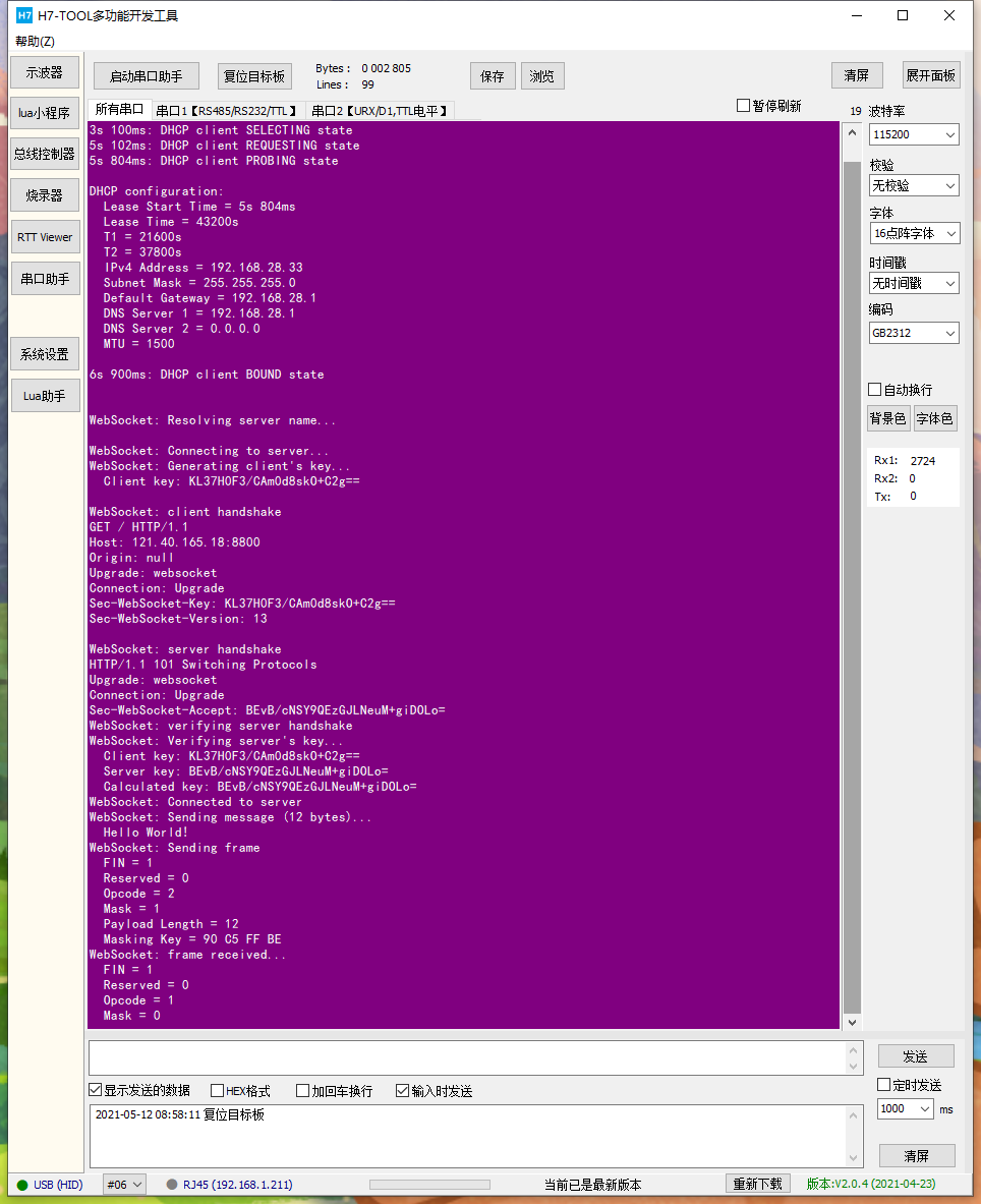

测试了下,不错
124638
发表于 2021-5-12 09:01:21 | 显示全部楼层
汉字应该是UTF-8编码,正常了
