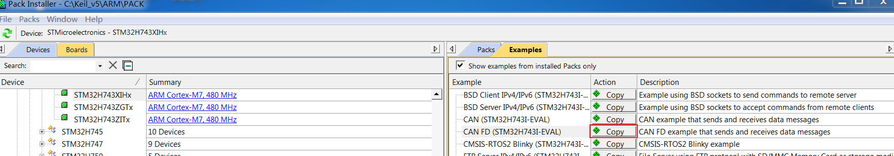

最近想测试CAN FD,参考https://forum.anfulai.cn/forum.php?m ... 05369&highlight=CAN中的例子,由于H743的板子不同,没有成功。
使用下图中(配置参考上面链接)
copy出来修改,A板和B板能够通信(仲裁域500kb数据域1Mb),不太稳定,A板和B板同时上电正常,分别上电可能通信不正常,正在找问题。(CAN的经典模式没有这个问题)

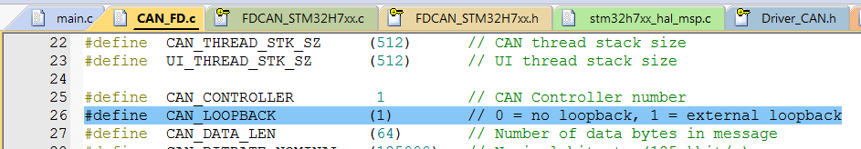

1)RTX操作系统下使用中断0处理事务(发送signal),中断在函数static int32_t CANx_PowerControl (ARM_POWER_STATE state, uint8_t x)中打开,而STM32CubeMX中配置的初始化文件中
是关闭中断0的,容易误导;
2)关闭loopback模式
124436
