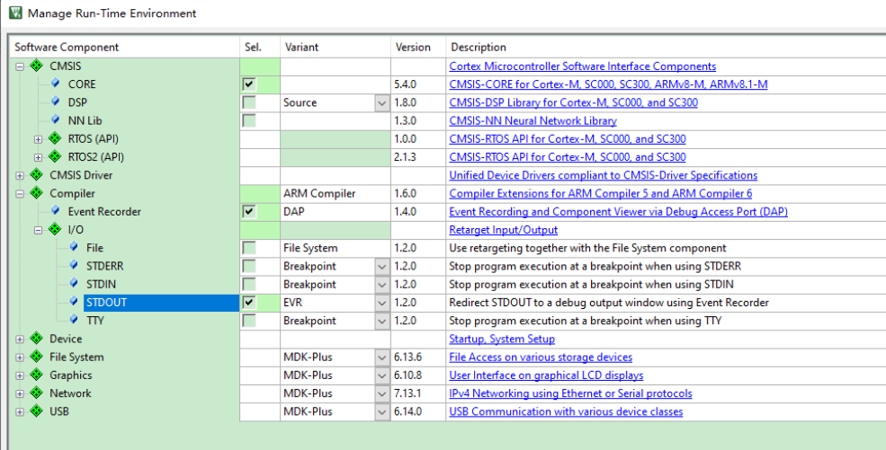

如题,不用串口功能,如何实现printf函数能在debug(printf)_viewer窗口看到打印信息?

MDK的的printf调试组件里面展示吗
【专题教程第7期】终极调试组件Event Recorder,各种Link通吃,支持时间和功耗测量,printf打印,RTX5及中间件调试
https://forum.anfulai.cn/forum.p ... 7176&fromuid=58

按照教程配置,使用的是ulink,下载调试就弹出 “Trace HW not present”

你用的ULINK? 不要选择这个即可

已经可以了,谢谢指点
