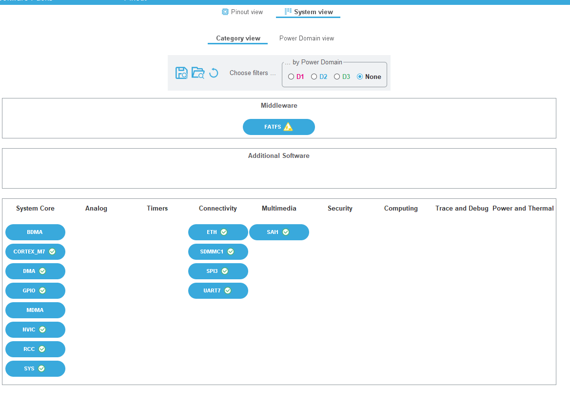

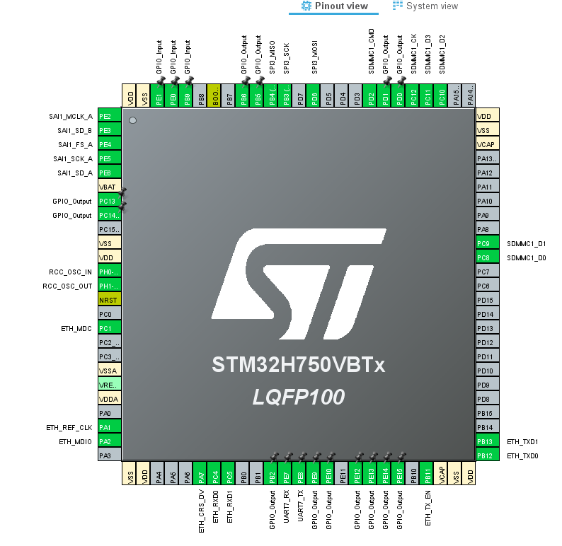

大家好,我在做一个音频项目,用的是H750VB,自己做的板子,编译平台使用的是IAR+CubeMAX, 使用的外设资源:SDMMC1、SAI1、ETH、SPI3、UART7等,有很多很多疑问请帮我解答一些,小弟不胜感激,当然也可以有偿解答,交一些朋友。
1.目前这些外设可以全部兼容不?
2.CubeMax单独配置SDMMC1时,可以操作SD卡,为啥把SPI\UART SAI1功能加上,就不能读卡了呢,还有就是配置SDMMC1时怎么没看见DMA功能?
3.我用到UART7,要用DMA收发数据,发现只有把RAM地址设置成0x2400000,才能使用DMA,这几个内存把我绕晕了,想像M3内核那样简单使用,怎么才可以实现?

问题2已解决,CUBEMAX的问题,不知道什么原因生成的代码中没有if (HAL_SD_Init(&hsd1) != HAL_OK) Error_Handler(); ,也就没有初始化,手动加上就正常了
