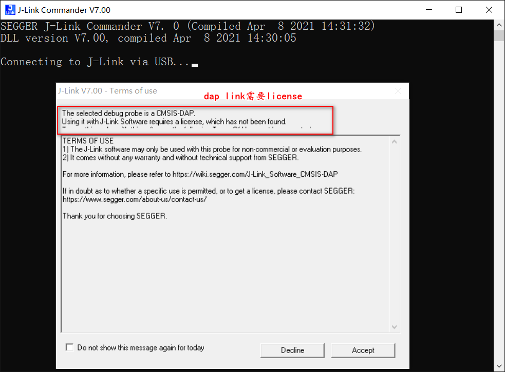

这个意思是jlink commander也可以用dap link了?
实际测试了一把,提示要license,这个哪里有,哪位可以可供下,这样的话daplink+jlink的软件,用jlink commander+dap link调试芯片就舒服多了

发表于 2021-4-12 11:56:51 | 显示全部楼层
eric2013 发表于 2021-4-12 11:28
不需要,直接就可以接上
上个回复忘记上传图片了,我这里的提示如下,我没有h7 tool,买的其他的dap link
但是我点击接受后,也能出你的那个界面,有时间了我试试看能用命令识别、下载程序不

发表于 2021-4-13 12:32:58 | 显示全部楼层
但是我点击接受后 ...
看來只能用於非商業和教育用途
CMSIS-DAP確實是少一個比較好用的Command Line,類似於J-Link Commader這種。原本想做Keil下的OpenOCD支持的,看起來沒有必要了。
