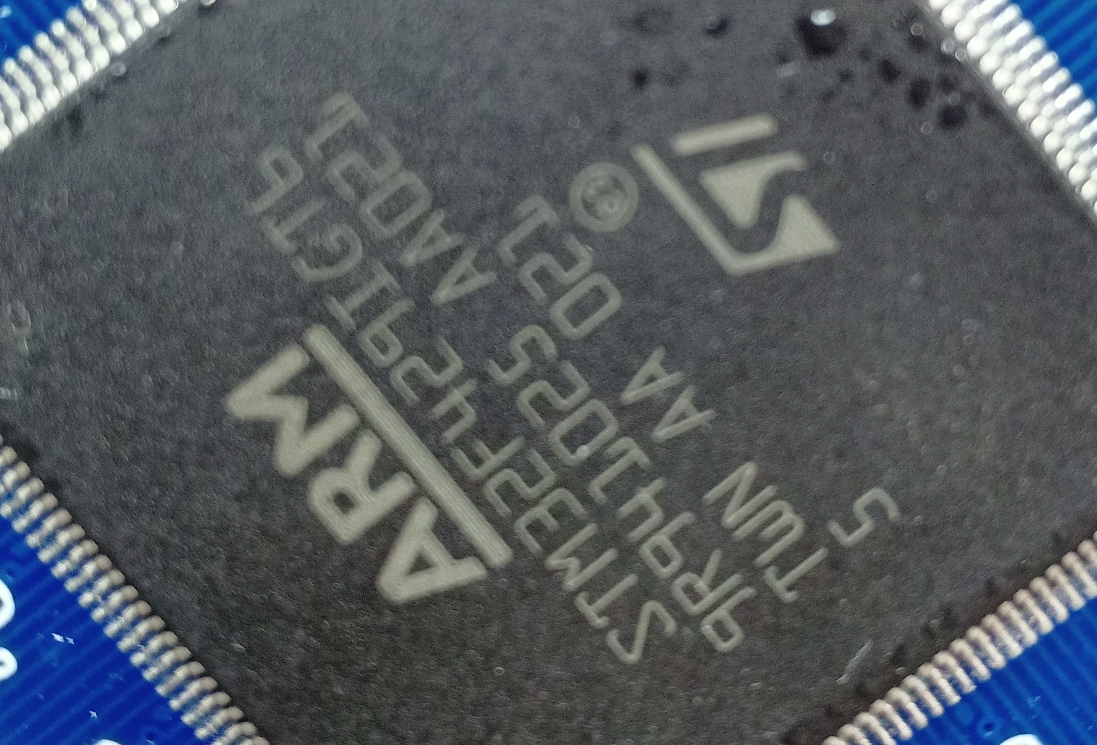

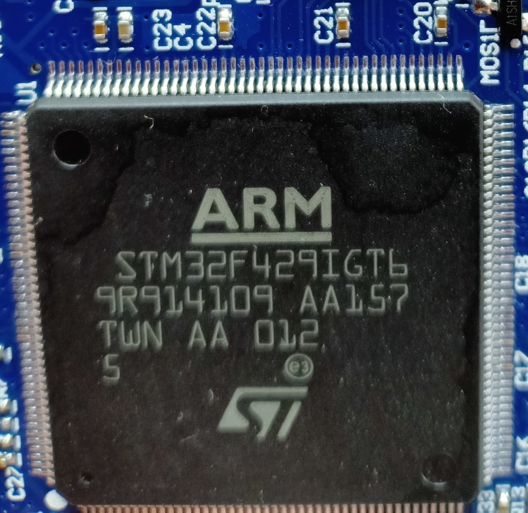

124639
发表于 2021-4-12 12:26:15 | 显示全部楼层
wen 发表于 2021-4-12 09:23
我用的是stm32 f429 IGT6 ,不知道你说的硬件版本3  的3  指的是哪个硬件版本,谢谢
把你的芯片上的丝印拍个清晰的照片贴上来。我给你指一下

 楼主| 发表于 2021-4-12 14:18:27 | 显示全部楼层
eric2013 发表于 2021-4-12 14:15
重新发布,没发成功
Fatal error: Allowed memory size of 134217728 bytes exhausted (tried to allocate 13824 bytes) in D:\wwwroot\armbbs.cn\source\class\class_image.php on line 279
上传图片怎么报这个错误,晕

 楼主| 发表于 2021-4-12 14:19:02 | 显示全部楼层
重新发布,没发成功
如图

 楼主| 发表于 2021-4-12 14:21:14 | 显示全部楼层
重新发布,没发成功
这是第2款429
124639
发表于 2021-4-12 14:24:29 | 显示全部楼层
你的是版本5,已经没有我二楼发的问题了,基本可以确定是你自己的程序设计问题。
这个问题就交流这么多吧,结帖。
