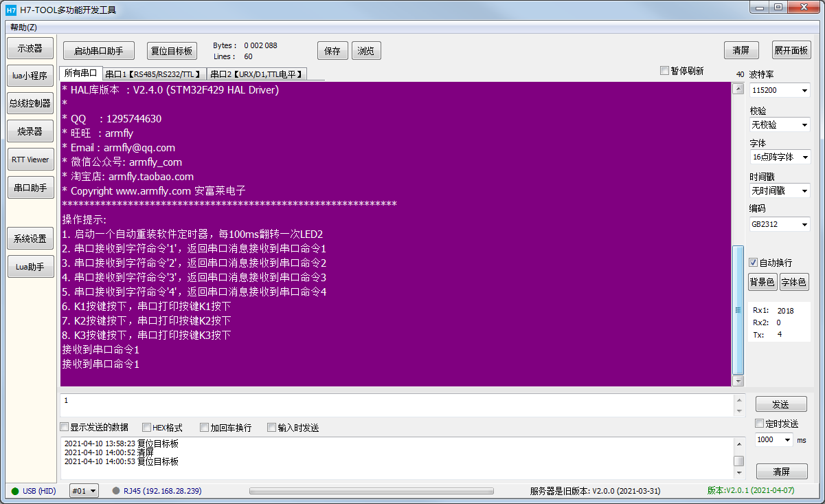

 楼主| 发表于 2021-4-10 11:32:47 | 显示全部楼层
我理解不方便。只是想求个思路。非常感谢回答。我目前只能想到看map文件,后面再怎么弄,没有思路。
V6_006_uart.zip (2.68 MB, 下载次数: 1)
我把上面删掉。我用v6的例子,加了个aaa();看map文件,同样只有符号表里面出现。
124629
发表于 2021-4-10 14:02:25 | 显示全部楼层
帮你测试了下,勾上或者不勾上,测试都没有问题
