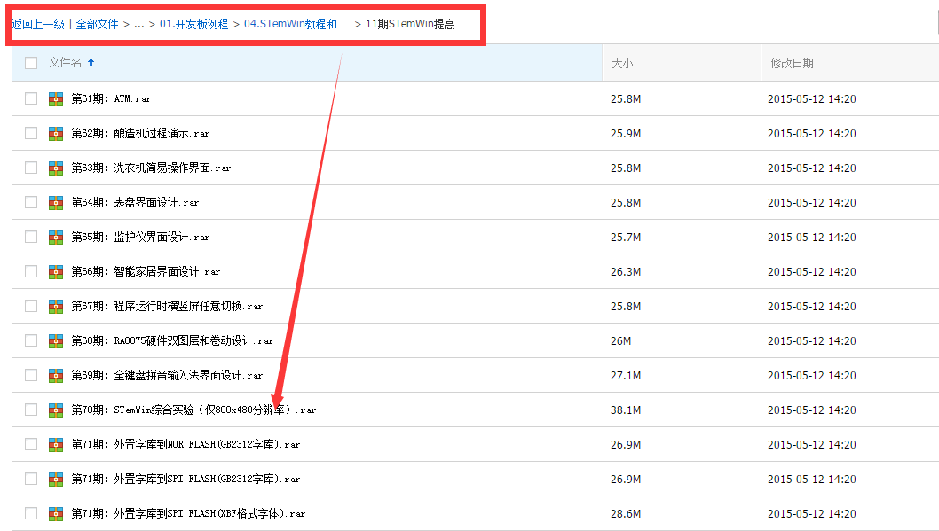

 楼主| 发表于 2015-7-4 21:53:42 | 显示全部楼层
eric2013:早就解决了。 (2015-07-04 21:47)
这个光盘里,找不到第十期的
http://pan.baidu.com/s/1sjLoRbZ
发表于 2015-7-4 21:57:00 | 显示全部楼层
回 mystm32 的帖子
mystm32:
这个光盘里,找不到第十期的
 楼主| 发表于 2015-7-4 21:59:19 | 显示全部楼层
eric2013:
 (2015-07-04 21:57)
OK,非常感谢
 楼主| 发表于 2015-7-4 23:03:10 | 显示全部楼层
eric2013:
 (2015-07-04 21:57)
晕死,竟然是emwin库的问题,替换成5.26就没问题了
 楼主| 发表于 2015-7-4 23:04:28 | 显示全部楼层
