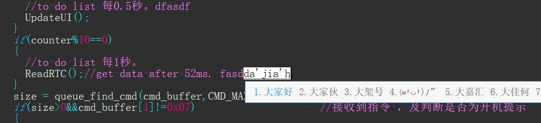

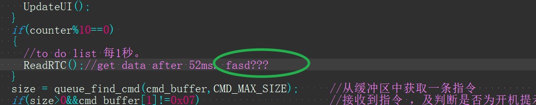

以前都能写中文注释的。。。。
现在不知道怎么都是问号?

要把编码格式改一下

复制汉字进来是否正常,也不正常的话,是不是你的编码设置问题。

复制汉子进来也是这种问号。。。
编码格式,选的是ANSI啊。。

实在不行就重装下吧,方便些,有可能环境变量出问题了。

设置里面,不能选择ANSI,要选择GB2312才行。
以前的版本,默认ANSI是没有问题的。现在可能升级了造成的。
