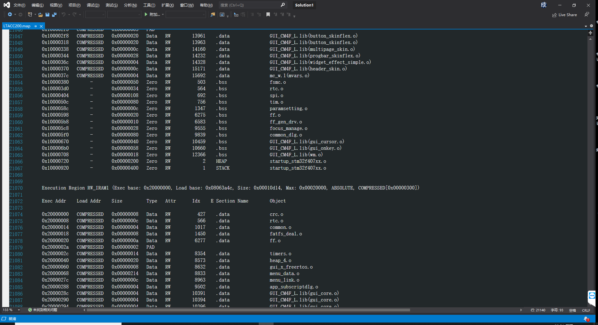

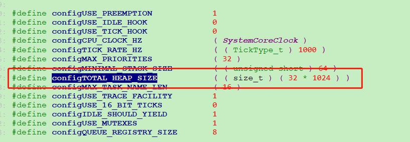

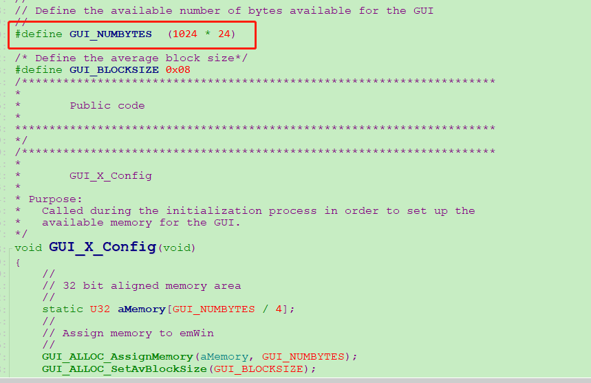

硬汉哥,今天调试软件的时候出现了奇怪的问题,平台是STM32F407ZGT6,搭载了FREERTOS、EMWIN和FATFS,我加大了如图1和图2的内存后,直接发现FATFS出现DISK_ERR的报错,代码追踪下来,发现是FATFS在调用HAL_SD_ReadBlocks_DMA的时候,DMA中断进不去导致超时了,但把内存修改小一些,就正常了,按理说内存如果过大了,直接宕机了,但从图3来看,我申请的内存也没有过大呀,才60kb多,为什么会出现中断进不去的现象呢?

不会,我sdio操作方式是dma中断
f_mount的时候句柄变量被keil自动划分到ccm内存去了,FATFS句柄里面 会有一小块buf
