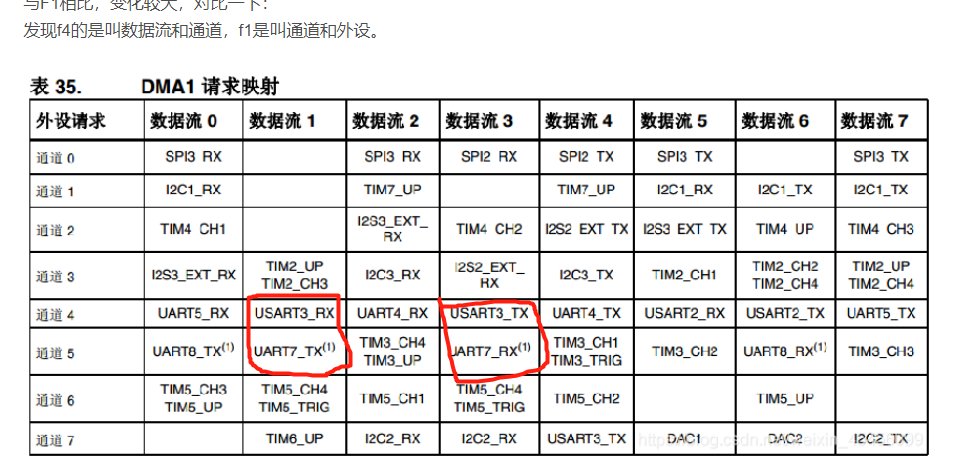

使用了串口一到串口七的MDA收发模式,发现3和7同时打开会卡死,发现串口3和7的DMA对应了DMA1的同一个数据流,如下图
这种情况下能不能同时使用,他们对应的通道不同不能够使用吗??
求助!

对于F4系列,必须保证不同的数据流。
F1系列,F4系列和H7系列的DMA框图对比,一目了然

所以在同一个数据流下的外设是不能同时使用 的对吧

对,F4系列是这样的。

好的,那只能改收发了,谢谢!
