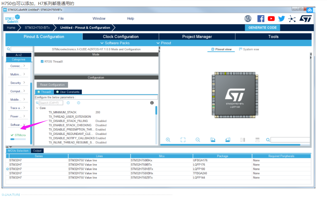

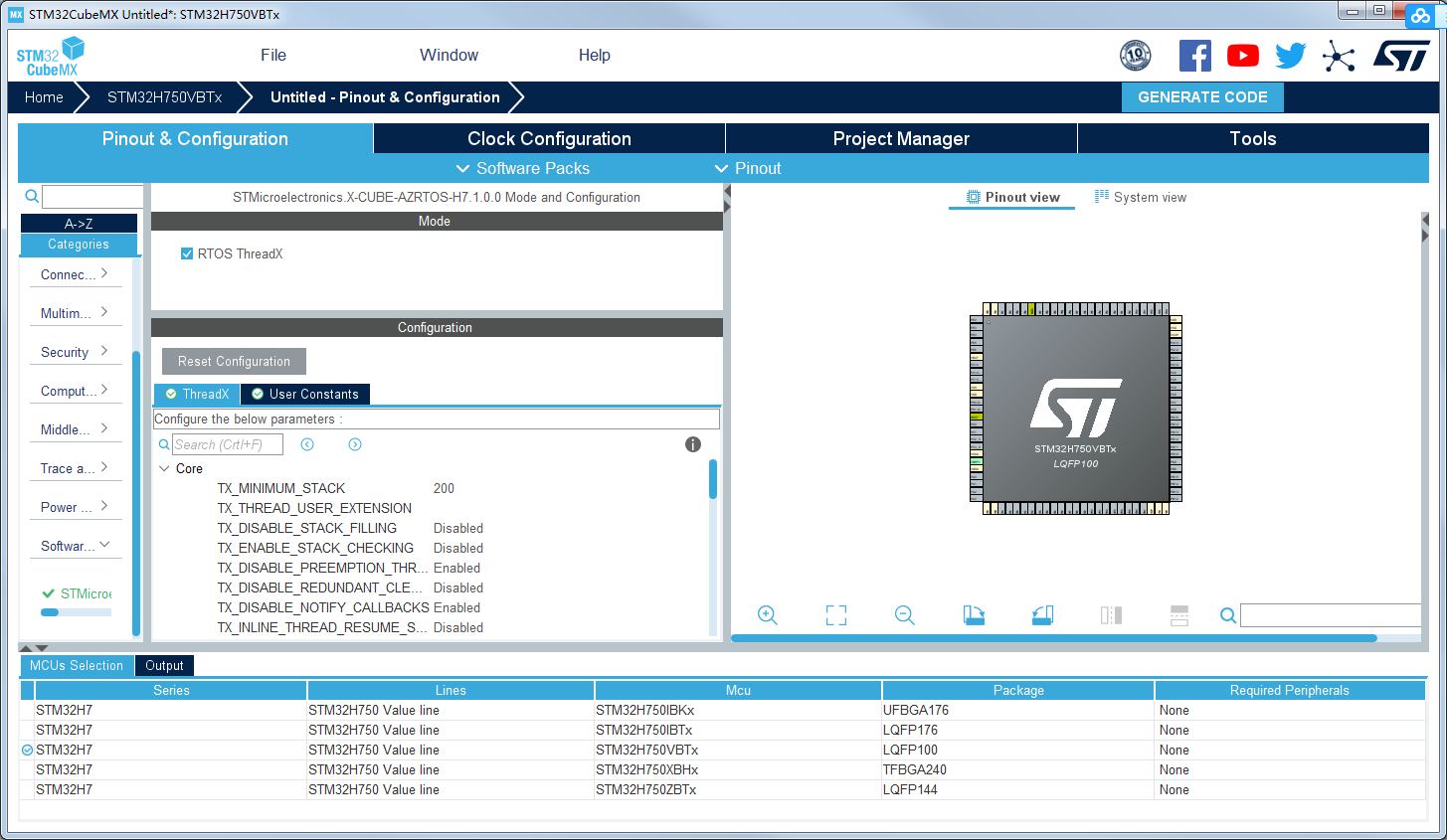

发表于 2021-3-1 16:10:20 | 显示全部楼层 |阅读模式
安装了ThreadX组件后,会有对应的可选软件包
效果:
216

 楼主| 发表于 2021-3-3 09:47:35 | 显示全部楼层
scnullg 发表于 2021-3-3 09:15
H750VBT的还没支持
H750也可以添加,H7系列都是通用的

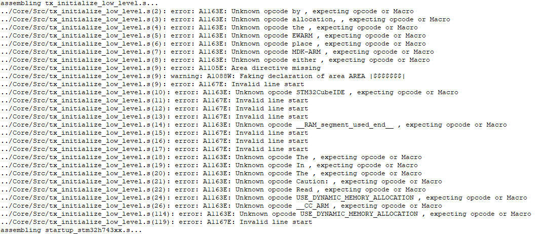

发表于 2021-3-3 11:38:36 | 显示全部楼层
直接生成的代码报错

发表于 2021-3-3 23:05:31 | 显示全部楼层
oneV 发表于 2021-3-3 11:38
直接生成的代码报错
我也是直接生成的代码报错,在那个.s文件里面,我仔细对比官方例程也没有问题。
一时还没有摸到头脑。
57
57
57
发表于 2021-3-4 04:06:09 | 显示全部楼层
直接生成的代码报错
能具体说说是什么错误?
57
57
57
发表于 2021-3-4 04:09:08 | 显示全部楼层
一时还没有摸到头脑。
麻烦分享报错信息。

发表于 2021-3-4 17:53:55 | 显示全部楼层
yuxinzhou 发表于 2021-3-4 04:06
能具体说说是什么错误?
124299
 楼主| 发表于 2021-3-4 18:06:51 | 显示全部楼层
使能 ARMCLANG AutoSelect即可
编译ThreadX工程弹出错误error: A1167E: Invalid line start,请务必使用MDK5.30及其以上版本!
https://forum.anfulai.cn/forum.php?m ... id=98690&fromuid=58
130
160
160
发表于 2021-3-5 19:49:09 | 显示全部楼层
编译ThreadX工程弹出错误error: A1167E: Invalid line start,请务必使 ...
试过 好像并不行
要不硬汉生成一个试试
124299
 楼主| 发表于 2021-3-6 08:22:11 | 显示全部楼层
oneV 发表于 2021-3-5 19:49
试过 好像并不行
要不硬汉生成一个试试
是那个.S文件做的有问题,得简单修改下。
124299
 楼主| 发表于 2021-3-6 08:56:06 | 显示全部楼层
试过 好像并不行
要不硬汉生成一个试试
STM32CubeMX生成的MDK版ThreadX工程中MDK,IAR和GCC三合一文件tx_initialize_low_level.S不适合MDK使用
https://forum.anfulai.cn/forum.p ... 4710&fromuid=58
