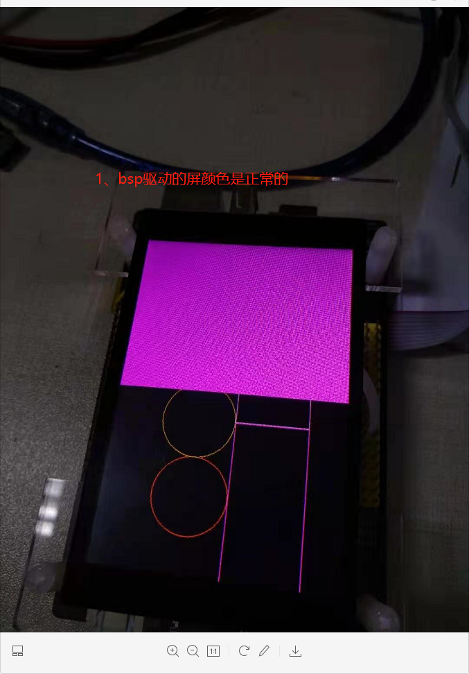

 楼主| 发表于 2021-3-2 17:21:40 | 显示全部楼层
硬汉哥,你好。我基于V7-2021_GUIX OLED移植的程序,硬件是STM32H750VBT,用16位的FMC接口驱动480x320、RGB666的屏,初始化是可以正常点亮屏的(见图片1),但是用GUI驱动就总是显示黑屏(见图片2)。因为内置的内存不够,现在的GUI是设置为240x320的。
上传了代码,能不能帮检查一下是哪里的问题,谢谢。
另外还有几点疑问:1、屏是RGB666的时候也是选用16bpp吗?
2、如果用内置SRAM是不是要修改STM32_SCREEN_HANDLE   到0x24000000?
#define STM32_SCREEN_HANDLE   0x24000000 //LLG 0xC0000000
3、通过串口或是进入仿真状态看到的display_1_canvas_memory内容都是0x0,不知这样获取数据对不对。
 楼主| 发表于 2021-3-2 17:55:21 | 显示全部楼层
上传不了附件,主要是怀疑这个
/* 获得OLED画布的地址 */
    p = (uint16_t *)display_1_canvas_memory;//LLG
//    p = (uint8_t *)display_1_canvas_memory;
    /* 将画布的内容绘制到OLED显存 */
    #if 1  //LLG
    for (x = 0 ; x< LCD_HEIGHT; x++)
        for (y = 0 ; y < LCD_WIDTH; y++)
//            OLED_PutPixel(x, y, 0xffff);//LLG用此句可以正常点亮屏
            OLED_PutPixel(x, y, *p++);//LLG用此句则全是黑屏
            if(x==0 && y==0)
//                printf("stm32_monochrome_buffer_toggle start ,*p++=0x%x\r\n",*p);//打印出来全是0
发表于 2021-3-3 09:43:10 | 显示全部楼层
scnullg 发表于 2021-3-2 17:55
上传不了附件,主要是怀疑这个
这样的话,可以参考给我们V5板子做的例子,这个你参考应该还方便些
https://forum.anfulai.cn/forum.p ... hlight=%D7%BC%B1%B8
 楼主| 发表于 2021-3-3 15:49:20 | 显示全部楼层
好的,刚刚试出来了,要用这个函数才可以
_gx_display_driver_1555xrgb_setup(display, (VOID*)STM32_SCREEN_HANDLE, stm32_monochrome_buffer_toggle);
V5用的就是FMC,确实更适合些,谢谢硬汉哥。

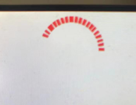

发表于 2021-4-25 10:14:57 | 显示全部楼层
eric2013 发表于 2021-4-25 09:09
你说的圆弧渐变色什么的,都没问题。
之前我做的移植:
老大!
可以帮我看看怎么实现高分辨坐标功能吗?这个弧形是红色4度,间隔4度,已开机抗锯齿,绘制出来 有的大,有的小,很不一致。
在emwin如果不启用高分辨率坐标,也是出现这个问题。
这个GUIX应该如何解决呢?
今天早上我还研究了一下AppWizard发现跟GUIX Studio 不在一个级别,果断放弃了。
另外有GUIX的所有绘图函数使用实例说明吗?
我去官网也没找到有,英文不太好
高密度弧形绘制
高密度弧形绘制
发表于 2021-4-26 12:13:20 | 显示全部楼层
Ting 发表于 2021-4-25 09:29
圆弧渐变色目前还不支持,demo里的圆弧渐变是通过图片实现的。
对,是图片。
发表于 2021-4-26 12:15:55 | 显示全部楼层
`dc2018 发表于 2021-4-25 10:14
老大!
可以帮我看看怎么实现高分辨坐标功能吗?这个弧形是红色4度,间隔4度,已开机抗锯齿,绘制出来  ...
你这个还是直接贴图方便。绘制太慢了。
https://docs.microsoft.com/en-us/azure/rtos/guix/chapter-4
