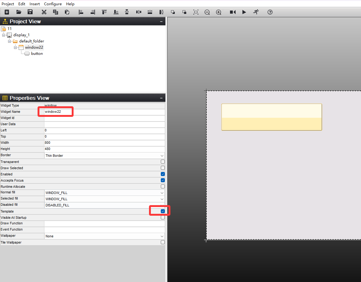

测试了下,感觉没啥用,使用这个必须要修改名称才可以

将当前窗口创建成模板空间, 右键添加新控件时, 就会出现新的控件
谢谢。

是的,像个PPT模板一样哈哈,方便。

这个怎么修改控件名称呀

这个怎么修改控件名称呀
换了这个名字就就可以勾选了

换了这个名字就就可以勾选了
嗯嗯可以了
