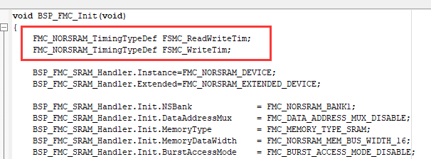

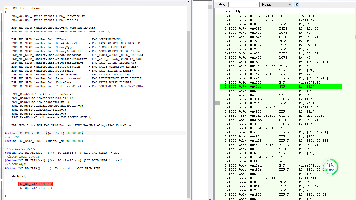

STM32H7 FMC写数据跑飞需要注意哪些?
跑飞的现象
跑飞的现象

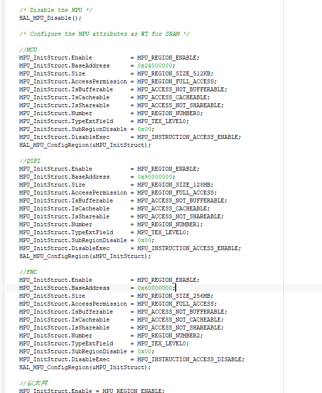

MPU配置
MPU配置

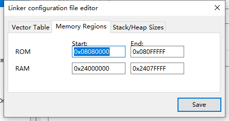

使用的RAM
使用的RAM

 楼主| 发表于 2021-2-23 11:50:35 | 显示全部楼层
系统时钟没打卡,现在正常了

发表于 2021-2-23 12:26:45 | 显示全部楼层
局部结构体变量时刻记得清零,防止有没配置的成员是随机值
