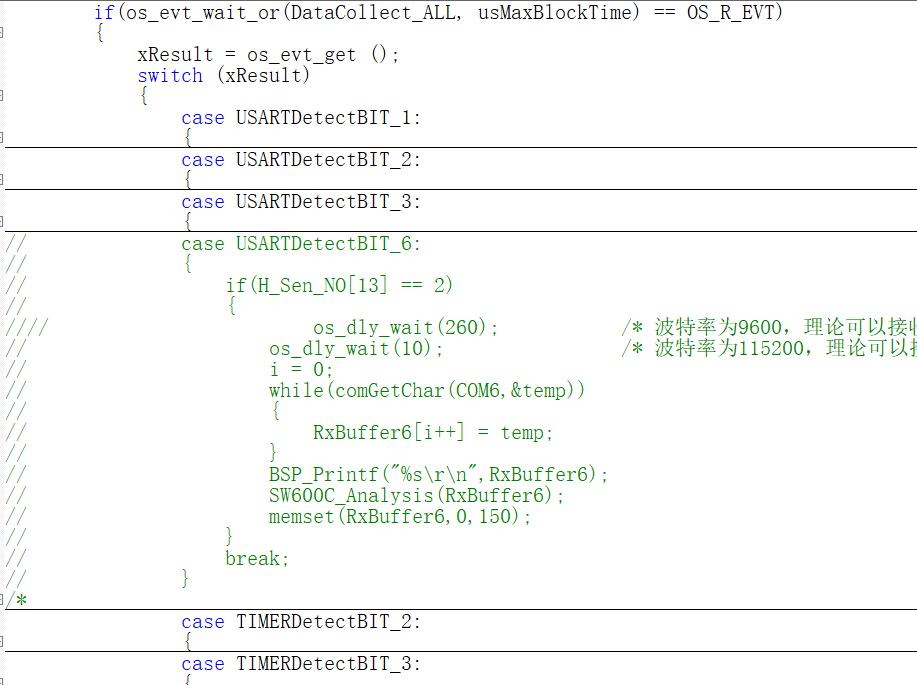

咨询各位大佬一个问题,我在主函数里开了个任务专门处理各种中断,就是说我在中断中只进行置位事件,然后具体的函数是写在主函数的这个任务中的。
现在有个问题想要咨询下,如果中断A置位了他对应的事件,此时主函数中这个任务在进行中断A对应执行的程序,如果在程序执行完成前,中断B发生了,又置位了他对应的事件,那么当中断A对应的执行函数结束后,还会接着执行中断B对应的函数么?还是会错过去?

不要用switch-case,因为这些标志可以组合。应该这样
if(xResult & XXX_FLAG_1){
}else if(xResult & XXX_FLAG_2){
}if(xResult & XXX_FLAG_3){

纠正,应该用这种结构:
if(xResult & FLAG1){
if(xResult & FLAG2){
if(xResult & FLAG3){
也就是连esle都不用
 楼主| 发表于 2021-2-4 15:39:46 | 显示全部楼层

纠正,应该用这种结构:
如果我用switch,case,每个csae都不用break结尾,是不是和这样if效果一样?
不一样

会因为任务处理不及时,导致中断标志获取后,不在case分支里面?
