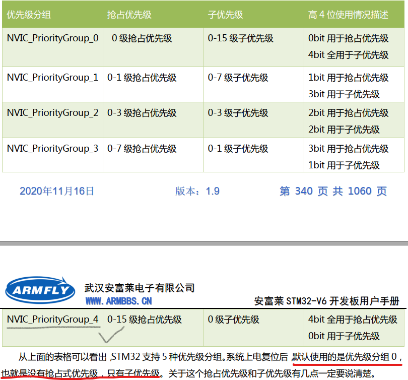

Application interrupt and reset control register (AIRCR),这个里面描述中断优先级,是怎么划分的。
Reset value: 0xFA05 0000。所以按table51,只有抢占优先级,没有子优先级。
但是文档里面说的是默认为没有抢占优先级,只有子优先级。
接着我看了串口代码的例子,仿真后AIRCR=0xFA050300,这也是只有抢占优先级,没有子优先级。
124638
发表于 2021-1-29 16:53:05 | 显示全部楼层
例子里面配置了,设置了优先级分组4.

 楼主| 发表于 2021-1-29 17:41:44 | 显示全部楼层
那我理解的没错。文档是笔误。

发表于 2021-1-29 17:52:59 | 显示全部楼层
snakeemail 发表于 2021-1-29 17:41
那我理解的没错。文档是笔误。
文档里的意思是你上电不配置默认是优先级分组0

 楼主| 发表于 2021-1-29 18:12:04 | 显示全部楼层
不是啊,硬汉哥。默认上电PRIGROUP[2:0]上电值是3。, 是分组4。。 我应该没晕吧。

发表于 2021-1-29 18:26:12 | 显示全部楼层
不是,我的程序里面设置使用分组4了。

 楼主| 发表于 2021-1-29 18:41:00 | 显示全部楼层
HAL_NVIC_SetPriority(USART1_IRQn, 0, 1);
那分组4,子优先级就没用了,上面的代码还配置1?
void HAL_NVIC_SetPriority(IRQn_Type IRQn, uint32_t PreemptPriority, uint32_t SubPriority);

发表于 2021-1-29 18:50:20 | 显示全部楼层
这种情况下,子优先级配置已经不起作用了,可以忽略。
