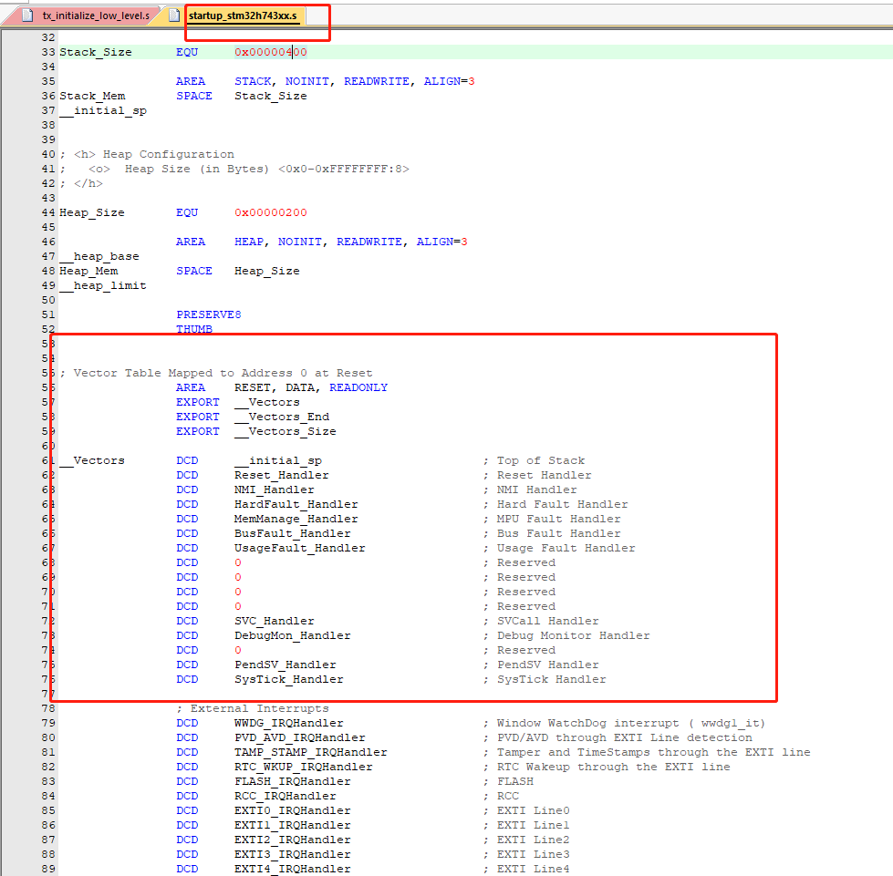

 楼主| 发表于 2021-1-26 12:40:05 | 显示全部楼层
eric2013 发表于 2021-1-26 12:09
FIRST/LAST是因为你重复添加启动代码造成的。
找到重复的部分了。这个tx_initialize_low_level.s与startup_stm32h743xx.s启动部分类容重复。
tx_initialize_low_level.s这个文件是threadx-6.1.2_rel这个路径拷出来的,6.1.2版本好像和以前的不一样。
