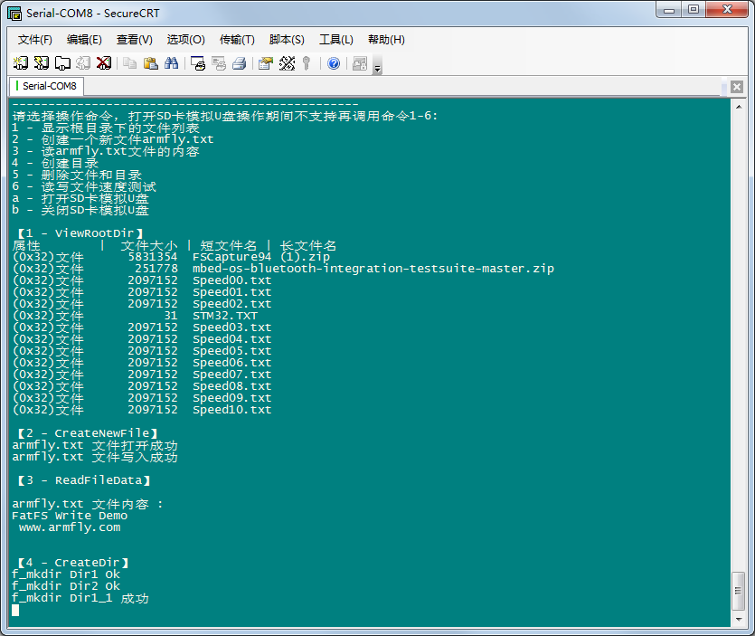

但按1開根目錄的回應是:??
【1 - ViewRootDir】
打開根目錄失敗  (FR_NOT_READY:物理驅動沒有工作)
【1 - ViewRootDir】
打開根目錄失敗  (FR_DISK_ERR:底層硬件錯誤)
但用V7-025_FatFS文件系統例子(SD卡)這個就正常???
奇怪....

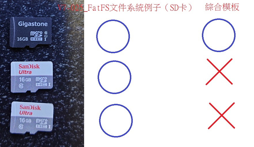

試過了.
沒錯,SDV1.1和綜合模板一樣挑卡了.
舊版都不挑的???
謝謝.

想起來一件事情, 那兩張不能讀的SANDISK的SD卡
我之前有拿去做樹苺派的IMG開機.
有用Win32 Disk Imager寫入IMG檔過.
然後重新格式化後就有發現容量好像都少於16G了.
是不是因為被Win32 Disk Image寫入過不同磁區的關係
FATFS才讀不到??
回去可能想辦法復原SD的原本容量再試看看.
謝謝.

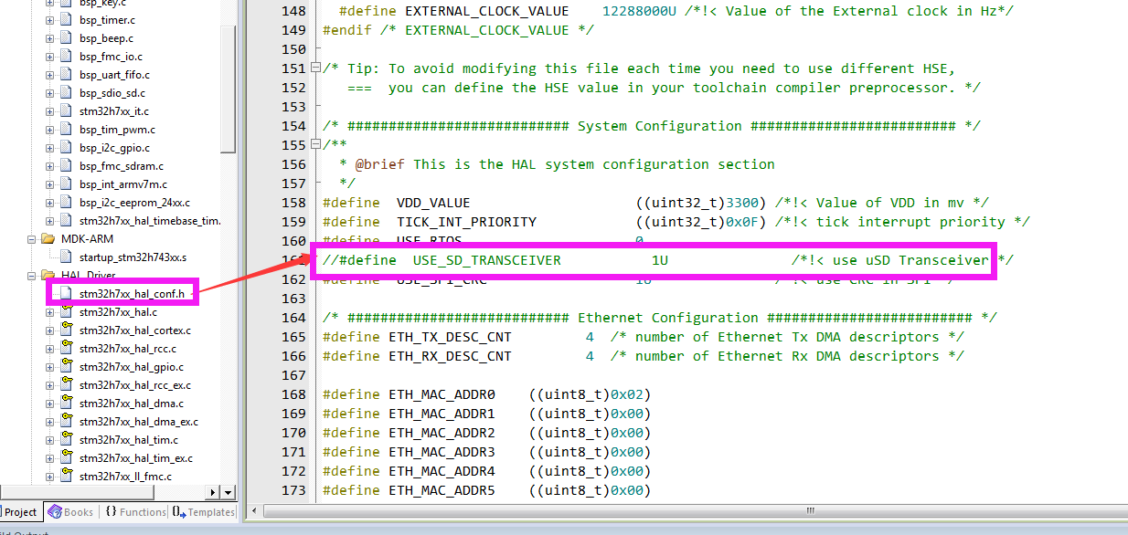

我的4G的闪迪卡也是这样,测试如下:1、用V7-025_FatFS文件系统例子(SD卡)测试,无论下载多少次都是正常的。2、V7-025_FatFS文件系统例子(SD卡 V1.1)测试,程序无法使用。跟上面一样串口命令无法使用。3、在第二步的基础上再下载第一步的程序进去,也还是无法识别,但是断电再上当就可以识别了。
124436
 楼主| 发表于 2021-1-21 21:22:43 | 显示全部楼层
zqz1201135 发表于 2021-1-21 21:06
我的4G的闪迪卡也是这样,测试如下:1、用V7-025_FatFS文件系统例子(SD卡)测试,无论下载多少次都是正常 ...
问题已经解决了,这里的宏定义忘了注释掉了,注释掉即可
下载后板子断电一会,重新上电就正常了,防止上次运行的SD卡外设没有正常复位。
